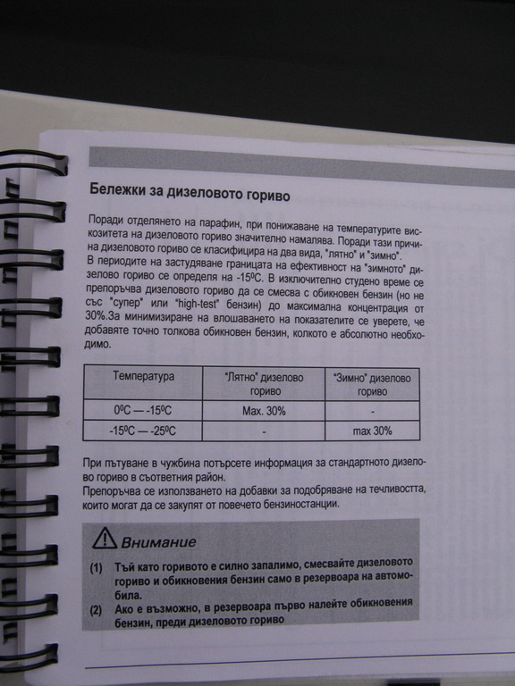

и един цитат за Мицубиши 1.9 DID
"Цитат Мнение на denislav Преглед на публикациите
Чел съм същото в ръководството за експлоатация на Space Star 1,9 DID
Ей го на."

В моя менюъл пък пише да не се слага бензин в дизела и да се използва качествено ДГ с цетаново число 48+.
