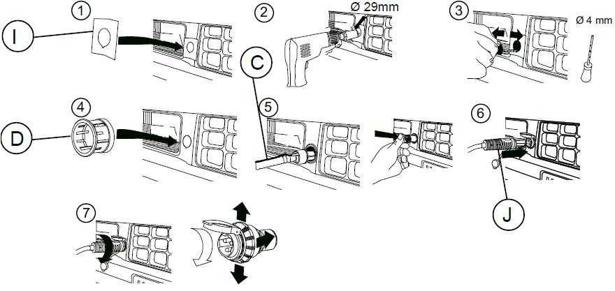

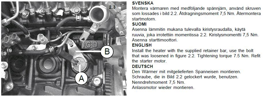

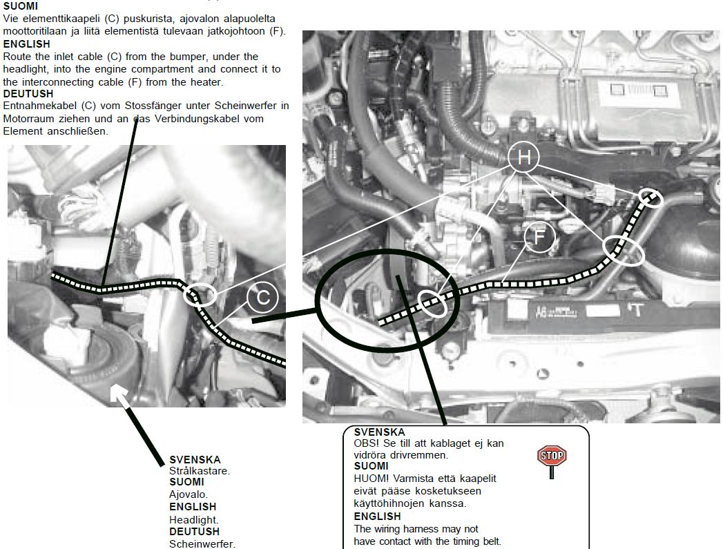

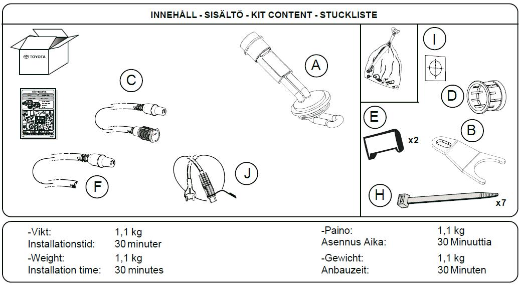

Ако не се лъжа, едното от нещата, за които говориш е това на снимките по-долу. Което означава, че ще се продава от Тойота или други вносители. За целта може да провериш при темите за резервни части, сайтове за търговия като ebay или директно да потърсиш сайт на производител и той да ти предложи дистрибутор.
Иначе както виждаш това устройство от снимките го дават да се инсталира за 30мин, което значи, че дори и в Тойота да го инсталираш, няма да ти излезе скъпо.
Като гледам подобно нещо продават в Русия за около 300-350лв без доставка (да си имаш представа за цената).
- Drilling_a_hole_in_bumper.JPG (56.97 KiB) Преглеждано 1771 пъти
- Heater_Installed.JPG (75.93 KiB) Преглеждано 1771 пъти
- Подгревател (комплект) за Авенсис 2 - 1CD-FTV
- Kit_content.JPG (85.14 KiB) Преглеждано 1771 пъти

Принципно, точно за този модел не се вкарва нищо в купето. Това е част от официално упътване на тойота, не съм си го измислял аз и ясно се вижда колко кабели има в комплекта - 2 и един за ел мрежата.
Факт, е че ако няма дупка (която да запушваш с нещо), няма от къде да протече, при каквито и температури. Затова и варианта с плочите изглежда по-надежден.
