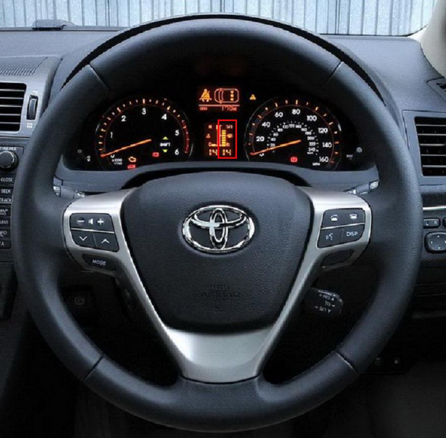

Не може да няма лампа за свършващо гориво. Мойта "БАБА" има лампа с вид на цяла бензинова колонка и свети в жълто. На служебното VERSO също има кръгла лампа и тя свети в жълто. Не вярвам ,че постарите автомобили имат а най-новия няма. Това да не е стария Голф 3 дето наистина нямаше .
Колега Toyko
Като чета какви въпроси задаваш, нищо лично ама се чудя от къде пари за тоя автомобил.
Виж снимката по-долу
Маркирал съм ти мястото където се вижда цяла колонка за гориво и скала до нея която се движи и показва индикация с цифри отгоре . Точно между оборотомера и скоростомера.
И предполагам , че като ти свърши горивоо въпросната колонка ще си смени цвета или пък тогава ще светне или нещо от този род.

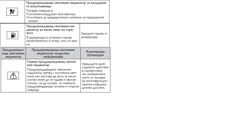

понеже малко се ядосах как някои хора не четат ето какво имам предвид от инструкцията копирано с картинките :
Номер 1 ми свети понякога без кникаква логика и си угасва също така няколко пъти ?!?!?!?
Номер 2 не го видях като земах колата и имаше съвсем малко бензин и ще дебна да го видя, ако не ....хм ?!?!?!?
Номер 3 ми светна един път и после изгасна без да разбера за какво иде реч. колата работеше на място тогава. съобщение не видях да се изписва ?

Мнение от Toyko » 19 Яну 2012 12:10
днес го видях.
беше жълта лампа, която светна скромно и тихо когато на таблото пишеше остават ви да карате 26 км с това гориво. доволен продължих да карам докато на таблото пишеше остават 12 км (знаейки че в инструкцията пише че всъщност остават 9 литра при светване на лампата). Изведнъж обаче от 12 цифрата се смени на 0 и леко се притесних. завих скоро към еко понеже имам карта там за намаление 4 ст/л , която те благородно дават на клиента и напълних с голям зор (и прищракване дори) 49,4 литра дизел.
равносметката е че лампата е светнала някъде когато са оставали може би наистина около 9 литра, тоест дотук добре. от там вече може сами да си сметнете спрямо разхода. остават още 100 км в града ако резервоарът е 60 литра (е не знам дали може да е почти празен и да караш но...) без туба не мисля да правя експерименти.
тоест лампата е верна :) компютърът обаче смята едно към гьотере :) друго което е възможно е моментно да има грешки заради наклона на колата и др такива неща ми хрумва ама знам ли ...
