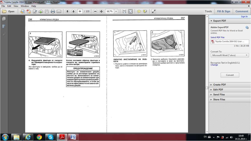

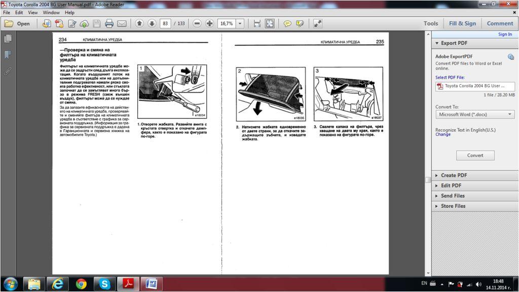

Мнение от ss_mitko » 14 Ное 2014 19:02
Ето и как се сменя.
New Picture.jpg (83.05 KiB) Преглеждано 4997 пъти
New Picture (1).jpg (85.18 KiB) Преглеждано 4997 пъти

Мнение от manikaaa » 15 Ное 2014 13:42
Мерси стана дано и спре изпотяването
