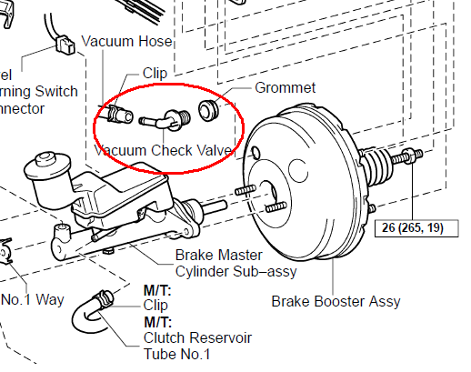

Да, чува се, но само като натисна рязко... А по-интересното е, че като угася колата и се заслушам се чува съскане около сервото и си мисля, че клапанчето е развалено... wacko.gif

Възможно е и да губи вакуум. Това е честа повреда при ВАГ групата, но си мисля че ако смуче вакуум може да ти мени и оборотите....., но зависи unsure.gif

Мисля да сменя това клапанче пък да видим дали ще продължи да губи вакуума wacko.gif
