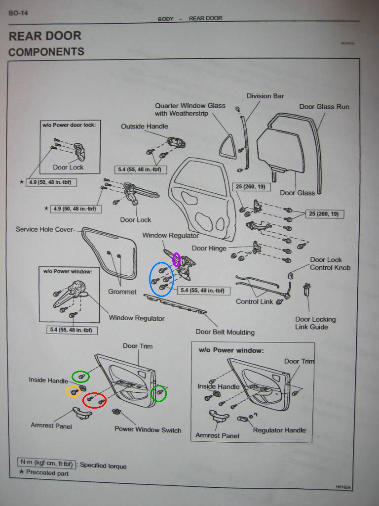

ta malko sam te izlagal za svalianeto na tvoia regulator, malko po drug tip e na zadnite ti vrati. tez gornite instrukcii obache vajat za prednite ti. ta dolu sam prilojil kartinka, shte se opitam stapka po stapka da ti kaja kvo da pravish, pak triabva da se spravish :thumbsup:
svaliash panela:
1. mahni dvata plasmasovi klipa(det sa v zelenite kragcheta), edinia e ot kam prednicata na kolata, drugia ot kam zadnicata. da gi mahnesh, izpolzvai malka otverka, zavarti gi(na okolo 90 gradusa) i bi triabvalo da izkochat malko(sarcevinata im), sled tova celia klip triabva da moje da izleze.
2. razvii vinta det e v sredata na Inside Handle-a(v jalto kragche sam go dal). kat go mahnesh, pridviji samia handle kam prednicata na kolata(prosto go plazni, toi ima kat malka kukicha det go darji na mesto, taka shte go osvobodish ot neia) i handle che izkochi na van, no shte ostane tam, tai kat edin metalen lost shte go darji. principno mojesh da go otdelish ot nego, no ne e zadaljitelno, samo shte si igraesh, ostavi handle-a taka da si visi, po kasno kat vsichko si razkachil i vadish panela, prosto go promushi prez dupkata(moje da triabva malko da go usuchesh che da mine ot tam).
3. mahni Armrest Panela(tova na koeto si oblagash rakata), prosto s edna otverka go povdigni, darjat go samo klipove, nishto drugo. pod nego shte vidish che ima dva vinta(v cheveno kragche sam gi dal), razvii gi.
4. otkachi Powr Window Switch-a. s malka otverka podmushi mejdu nego i panela ot dvete mu srani(ot kam prednicata i ot kam zadnicata) i toi shte izkochi na gore. razkachi go ot konektora mu.
5. sega edinstvenoto koeto krepi panela sa plasmasovi klipove. prosto vzemi edna po goliama otverka i ia zavri mejdu panela i vratata ot kam dolnata chast i razpori panela. sled kat go osvobodish ot tez klipove, povdigni panela na gore, taka che Door Belt Moulding-a da se osvobodi ot vratata i si gotov s panela.
mahane na regulatora:
1. predpolagam imash edin nailon det pokriva vsichko(Service Hole Cover e na kartinkata), mahni go, ili pone mahni ot nego takava chat ot nego det da mojesh da rabotish
2. razkachi konektora na motora za prozoreca(predi tova se uveri che prozoreca e v niakvo sredno polojenie, ili po kam dolnoto mu polojenie, predpolagam che shte e po udobno taka)
3. razvii 4-te bolta det darjat Window Regulator-a(v sinio kagche sam gi dal), kato prez tova vreme niakoi prdarja prozorecha che da ne padne na dolu zaedno s regulatora.
4. vednaj mahnal tez 4 bolta, mojesh da osvobodish regulatora ot prozoreca. regulatora ima v kraia si neshto kat topche, det vliza v relsa v dolnata strana na prozoreca, prsot go pridviji kam edinia krai na relsata i shte iskochi ot tam.
veche regulatora e izvaden i sega triabva da otdelish motora ot nego. ne si spomniam dali tozi tip regulator ima prujina, no bi triabvalo, taka che predi da otdelish motora, sloji regulatora na mengeme, kato go stisnesh(ne koi znae kolko, prosto za da ne mu dava da shava) v tazi chast det sam ia dal v lilavo, taka kat osvobodish motora ne bi triabvalo da se otplesne i da te udari. imai si edno na um che vapreki che e na mengemeto, moje neshto da ne e kat horata, ta vse pak vnimavai che da ne se kontuzish. che da otdelish motora, shte vidish tam 3 vinta sas stranni glavai, bi triabvalo da sa T25(torx, na BG mislia che im vikat evreiska zvesda)
btw, novia motor niama da ima rezba za tezi vintove, kat gi navivash, te samo si praviat rezbatata.
