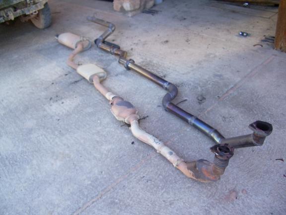

taka ve4e zapo4nah da q pravq kolata v4era i dnes napravih auspuha
76 mm bez 6unozaglu6iteli bu4i prekaleno mnogo taka 4e nakraq 6te mu sloja nqkoi 6umozaglu6itel
zavarkite sa malko amatiorski no var6i rabota
ve4e na 1600 1700 rpm si palni manometara na turboto

na 4 skorost na ravno mqsto
a za mekata vrazka i az taka si misleh ama....re6ih d aprobvam taka
bez neq problem li 6te e nali auspuha se zakrepq i za skorostnata kutiiq
a mejdu drugoto kato si tarsih kolenata za trabite otivam v edin magazin za trabi i hidralika i im vikam "daite mi kolena 3 " (76mm)"
pak te mi vikat "2,5" sa 76mm"
vikam" sigurnili ste "
a te" da"
i na ka6ona pi6e6e 2,5"(76,1mm)
ta mi e interesno posledno kolko sa 76mm 3" ili 2,5"
nqkoi ako znae sas sigurnost da kaje
za6toto kato pora4vam zadno garne vhoda i izhoda go davat v in4ove, da ne stane nqkoq obarkvaziq
a te" da"
