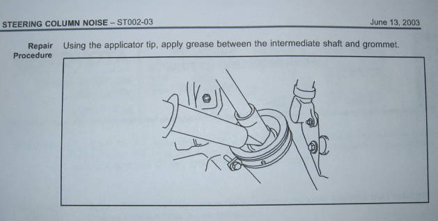

ALTEZZA
Мнения: 3668
Мнение от ALTEZZA » 28 Сеп 2006 23:30
oh, i tez ot TM Auto sa edni mozaci. razbiram da e pod garancia kolata da tragnat da smeniat celia shaft, obache i samo s gres stava, moje da ne e koi znae kolko traino, no kat tragne pak da skarca, pak shte go gresirash. ne moje da niama nachin da se sloji tam gres. v USA niama Avensis che da vidia kak e tochno pri tiah, no na vsichki koli koito sam popadal vse ima nachin. v mesto da se zanimavate s TM Auto, smajete si gi sami, mnogo e lesno. dolu na kartinaka e razpechatka ot TSB det Toyota beshe ikarala che da pokaje kak da se opravi problema pri Camry-tata. pri Highlanderite preporachvat da se smenia celia shaft, no i gresirane im pomaga. na kartinkata sa pokazali che gresirat direktno mejdu gumenoto oplatnenie i shafta s niakva spincovka. moje i da se polzva malka otverka che da povdigne taz gumi i togava da se prasne tam. tova koeto az pravia obache e razvivam bolta(det na kartinkata se vijda, tochno pod spincovkata) i togava vdigam cialoto gumeno uplatnenie i maja kulturno i obilno s gres. kakva gres, v obshti lini kvat mi popadne pod raka, se pomaga. Toyota si ima i specialni gres spreiove, sashto i silikon spreiove, no ne znam tochno kakvo im e sadarjanieto. v tova TSB Toyota kava da se polzva Seal-Tite(tova mislia che e marka) Dielectric grease(or equivalent), nishto ne mi govori na men.
sth
Мнения: 114
Регистриран на: 29 Авг 2006 09:36
Мнение от sth » 29 Сеп 2006 20:03
Тази, последната схема на гресиране от къде е ?
Това в купето между педалите ли е или е някъде отвън? И ако е отвън - от къде точно ?
ALTEZZA
Мнения: 3668
Мнение от ALTEZZA » 29 Сеп 2006 20:09
vatre v kupeto zad pedalite, kadeto vliza shafta v stenata(firewall-a).

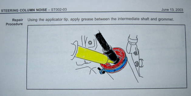

sth
Мнения: 114
Мнение от sth » 29 Сеп 2006 22:11
ALTEZZA написа:vatre v kupeto zad pedalite, kadeto vliza shafta v stenata(firewall-a).
Те казаха че било някакъв семеринг - къде се намира той ?
Мнение от Japanese_fever » 30 Сеп 2006 05:10
sth написа:
1.Chervenoto e semeringa!
2.Sinioto e skoba, koqto stqga semeringa otsrani i ima bolt4e za zatqgane i razhlabvane!
3.Chernoto e KORMILNATA TI STANGA, koqto vliza vuv semeringa!
To4no tam kudeto vliza se polu4ava turkane i skurca, za6toto semeringa e gumen!
4. Jultoto e sprincovka, koato pokazva kude to4no trqbva da se smaje, no ti nedei izpolzva sprintzovka.
a) Razvij bol4eto na skobata.
b) Vdigni smeringa nagore po losta(kormilnata stanga).
c) Namaji losta s gres ili nqkakuv silikon.
d) Svali obratno smeringa i zategni bolt4eto.
