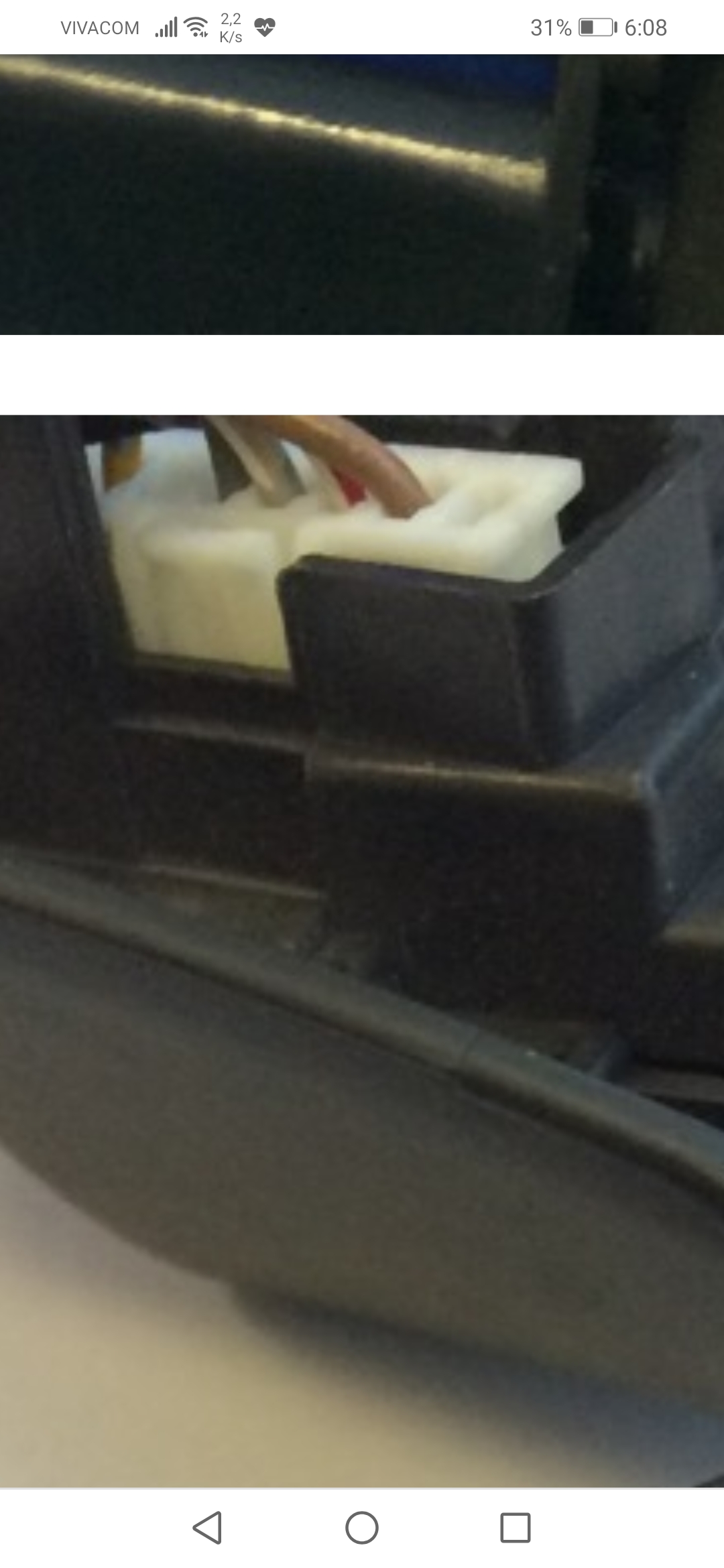

от Кадир
Добър ден извинявам се за безпокойството,не мога да свържа кабелите на камерите и незнам коя букса е за тях,ако може дами кажете благодаря ви предварително лек ден.Тойота Корола версо 2005
