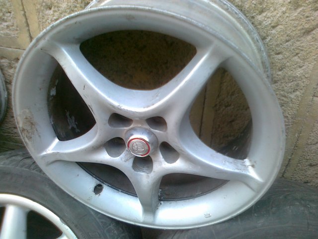

Джанти 16 цола на Карина Е 4АФЕ?
Колеги, какво ви е мнението, решил съм да карам лятото с 195/55/16 или 205/50/16. Знам, че офсета на джантите трябва да е 40-45 при ширина на джантата 6 инча, ако е 7 инча вече не знам как ще намеря офсет над 50, затова джантите, които мисля да сложа ще са най-вероятно стоманени от авенсис или лети от селика(като тези на снимката).
В момента съм с 195/60/15 зимни и летни.
- Toyota Celica 16 inch.jpg (77.55 KiB) Преглеждано 2436 пъти

Обратно - от ЕТ45, трябва да минеш или на същото или на по-малко ЕТ, за да започнат да излизат навън - иначе, при по-широки гуми - ще започнат да опират вътре по подкалници и т.н. Отделно пък по-широките могат да опират и отзад по веждите, като седнат 1-2ма човека.
Макар че, то при 195 - 205 ... май, май, няма да имаш толкова проблеми. Вече на 215 - 225 със сигурност, ще има особености!
Реално, на калкулатор 195/55 Р16 идат +6мм диаметър, а 205/50 Р16 -4мм - спрямо сегашния ти размер, което си е в допустимия диапазон и за разлика във височината, и като разлики в показанието на скоростомера (ще е малко, за да му се обръща внимание - около 1км/ч разлика при скорост от 100км/ч). Така че, си търси джанти със същото ЕТ 45 най-добре. За гумите - посочил си 2 не толкова срещани размера - което веднага предполага - по-скъпи и трудни за намиране. Масовата 16ка е 205/55Р16, но тя ти идва с мааалко по-голяма разлика (+17мм) от текущите, но пак не е критично, само да не вземе да опира ...

iceman1234, благодаря за мненията. Не се бях сетил че може да опре от вътрешната страна, затова гонех точното положение отвън на гумата, заради веждите.
17-ки мисля са много, то почти няма гума. Не гоня визия, искам 16-ки, защото 15 цола няма хубави гуми вече, на мишлен има само енерджи, по гумаджийниците също 15-ки с по нов ДОТ няма. Не ми се купуват пак нови гуми защото не карам много и не мога да ги изтъркам преди да остареят... Та за лятото искам втора ръка, а за зимата нови.

Добре си се насочил. Със 17ка - става голяма тръскачка, и както каза - почти няма гума - и след всяка втора дупка - изправяне на джанти ... Не е хава. Перфектния вариант - да вземеш от някой, за тест да видиш как ще си, за опиране, возия и т.н. Аз все още съм за 205/55 Р16 като размер, достатъчно високи - но не прекалено, както би било някое 60 или 65, и не ниски както 45 или 50.
