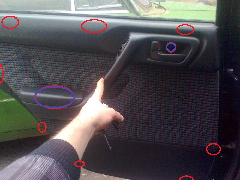

Ами ще ти се наложи, ако искаш да стане като хората...Ако можеш - снимай кората, за да ти кажа как се сваля безболезнено - Карините имат доста разлики...

Добре, утре ще хвана цифрата и ще ти кача 2-3 снимчици за свалянето и после да отбележеш отвътре как става номера
Колега със синьото трябва да има болчета които се отвиват с кръстата отвертка , а с червеното , това са щипки които излизат с дърпане.Не се притеснявай ,ако някоя от щипките остане на вратата ,а не на кората.Лепиш ги после и всичко е 6 :)
