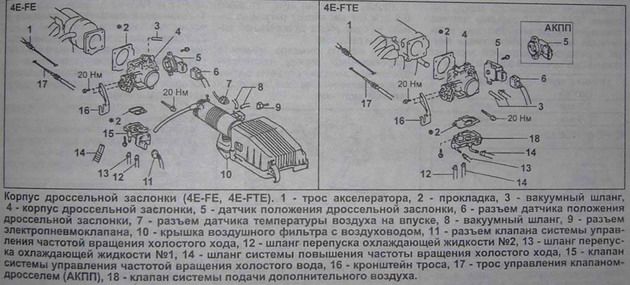

Трябва да е нещо такова - на лявата снимка. Просто сега няма как да направя снимка и за това пращам схемата.

Мнение от b_d » 20 Сеп 2006 12:11
там, където пише 4 отторе гледано има едно винтче (в легло) - с него става. Ако приемем, че това което си дал на картинката е като твоята.

bad_dog написа:там, където пише 4 отторе гледано има едно винтче (в легло) - с него става. Ако приемем, че това което си дал на картинката е като твоята.
