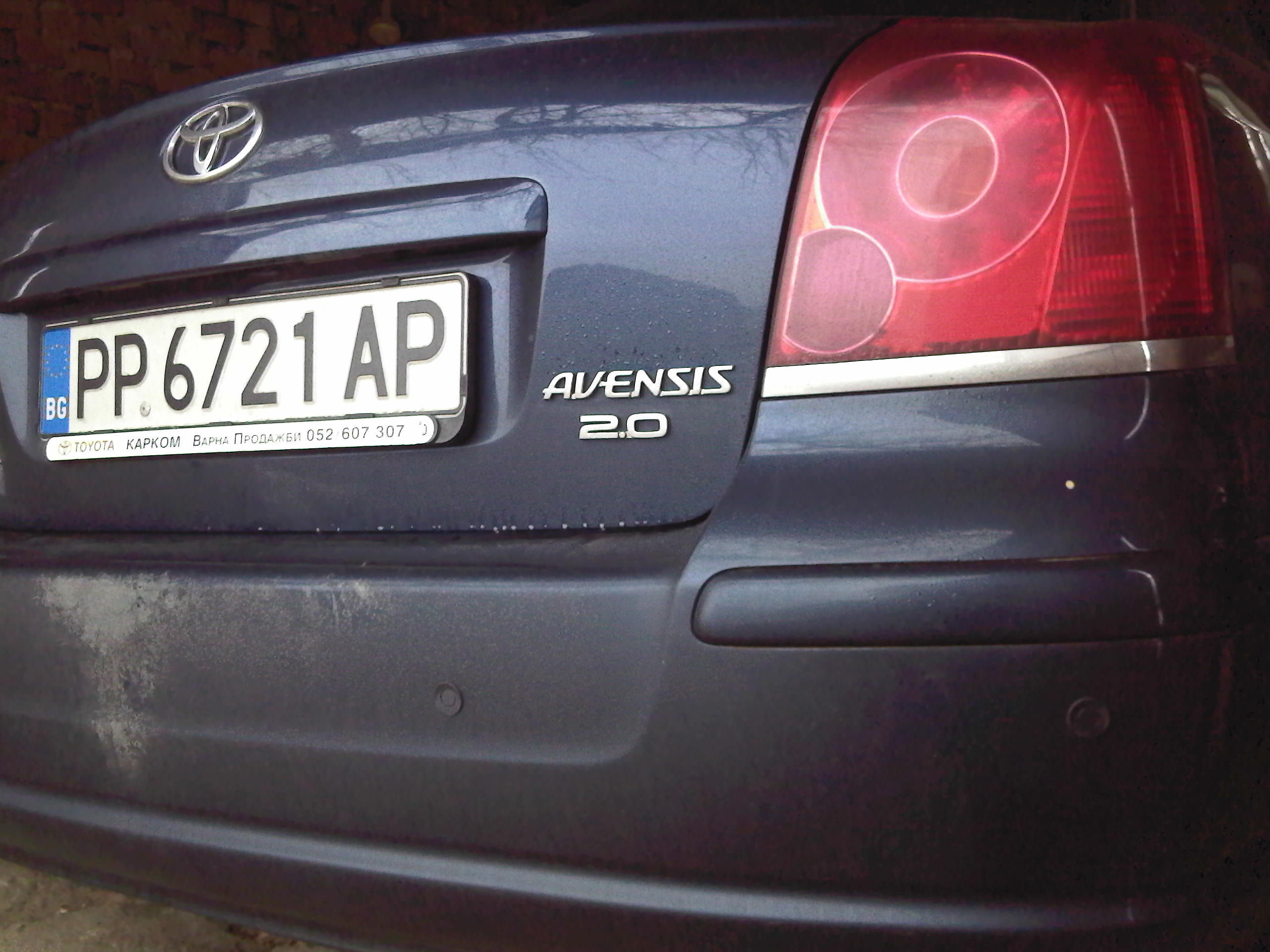

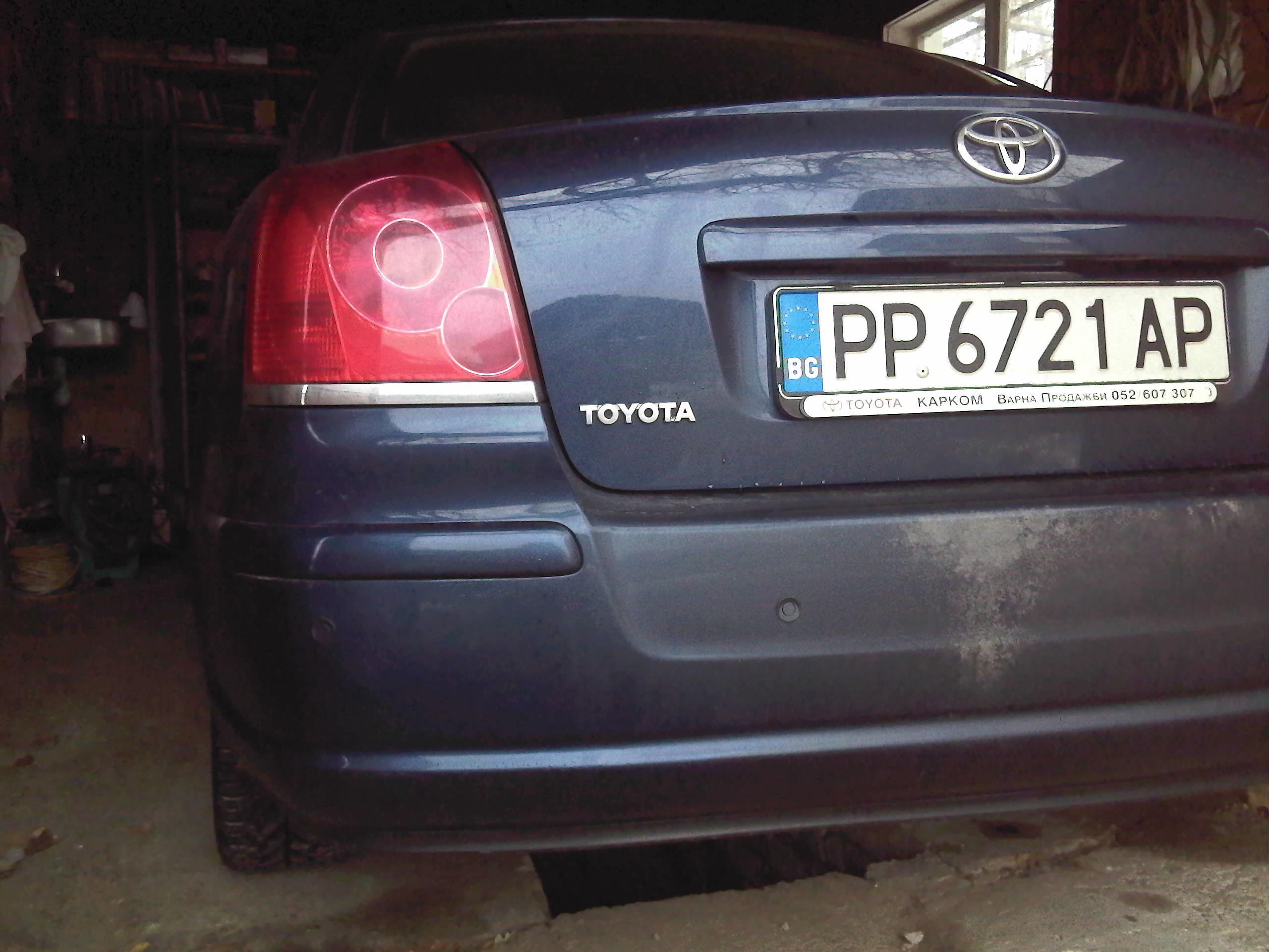

Здравей, колега. От ebay си поръчах евтино китайчеи си го сложих сам, после на приятели още 3-4, работят прилично и цената е 20-25лв.
Ако искаш ще пратя снимки, а монтажа за хора със средни и над средни технически умения не е проблем, въпрос на 1-2 часа. Мога да кача и снимки за т25.

Моя съм го монтирал по тях и стана перфектно. Трябва да внимавате за поредността на датчиците и захранването - моето е включено към лампата за задна и се ключва когато включа на задна.
Китайски е ,за 17 лева и работи отлично.

Това е линк, като в търсачката може да се посочи и търсения цвят иначе в дадената по горе процедура по поставяне е същото, като аз
не съм си пробивал купето, а използвах вентилационните отвори в страни под бронята. Кабела напред го прекарах над уплътненията на вратите, като внимавах за завесите, да не ги блокира в случай на отваряне. Като цяло е въпрос на търпение за първия път, нищо сложно.
