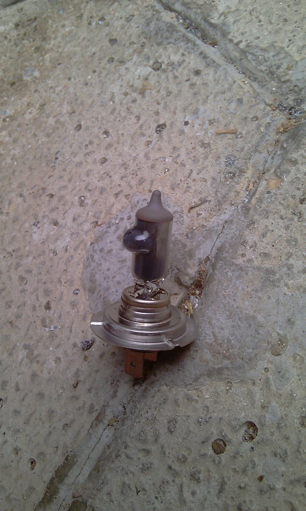

Реших да сменя старите крушки на Авнсиса за къси светлини , защото малко ме изнервяха напоследък . Купих си OSRAM NIGHTBTREAKER PLUS . Сваляйки старите крушки с изненада видях , че имат доста странна форма , въпреки че светят. И старите крушки също са OSRAM като имат един и същи номер с новите , само буквите след него са различни.

Крушката е била пипната с ръка преди да бъде сложена...
Мазнината от ръката не позволява разсейване на топлината в дадения участък, и стъклото се нагрява до такава степен, че се размеква/топи като се деформира по този начин...
Затова преди слагане на халогенна крушка стъклената колба трябва да се почисти внимателно със спирт, за да се обезмасли и да няма НИКАКВИ мръсотии по нея.
