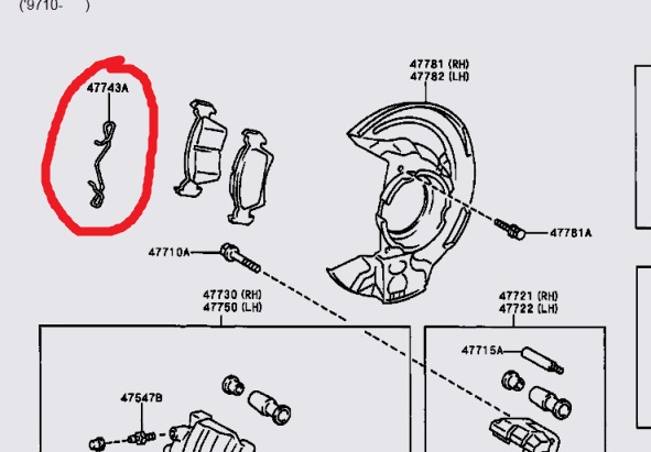

moloko написа:И какво тропа колега... Накладките ли ти тракат или....
Я пробваи да си натегнеш пружините на спирачните апарати....
Колега за прьв пьт чувам да се натягат пружини на спирачен апарат как го правиш това
moloko
Мнения: 283
Регистриран на: 14 Окт 2010 22:23
Мнение от moloko » 21 Окт 2011 19:24
На снимката съм оградил това което наричам "пружина". При мен на Авенсиса е такава . Би трябвало и при теб да има такъв елемент - метална пластина , пружина или нещо подобно ......
Това държи двете части на апарата като се закача обикновенно в горнана и долната част - ще видиш при теб как е .
На мен ми тракаха накладките..... Свалих тези "пружини", те имат определен ъгъл....чрез които се осъществявя натиск, придържане на спирачния апарат. Хващаш с ръце и се опитваш да "ИЗПРАВИШ" ъгъла. Да го направиш по голям така , че по трудно да върнеш пружината на мястото и....... да е необходимо да я сгънеш повече зада я навреш в дупките (при мен е така). По този начин ще създадеш по -голяма сила на придържане и на двете части на апарата и тракане няма..... чак докато се наложи отново да сменяш накладки......... Пробваи , нищо не ти коства....
