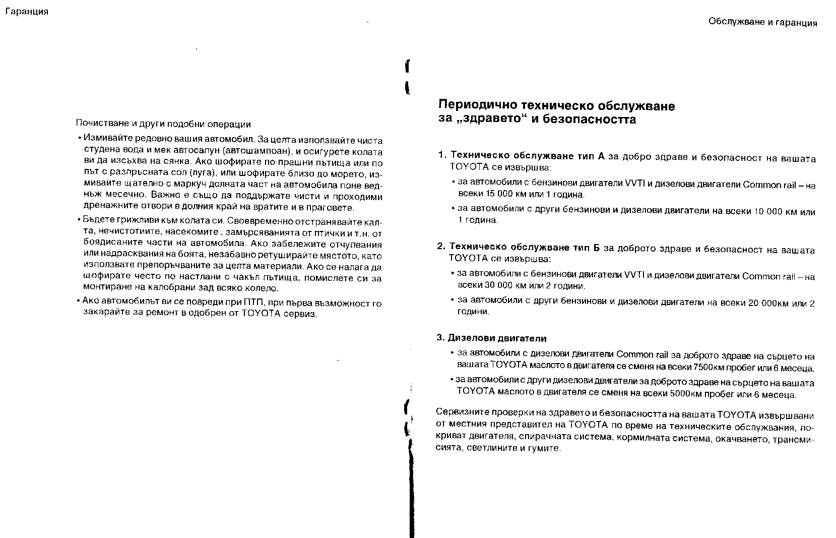

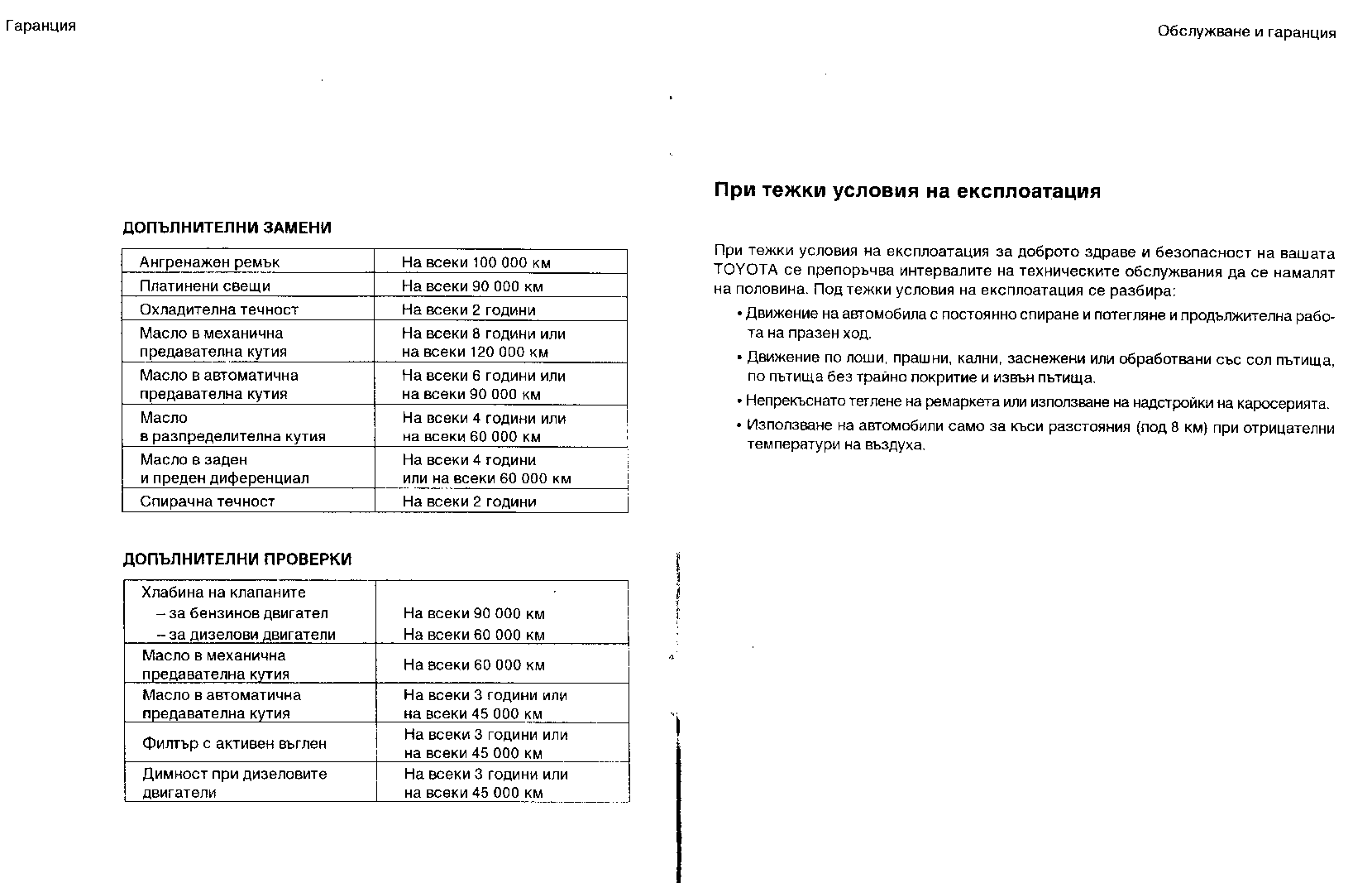

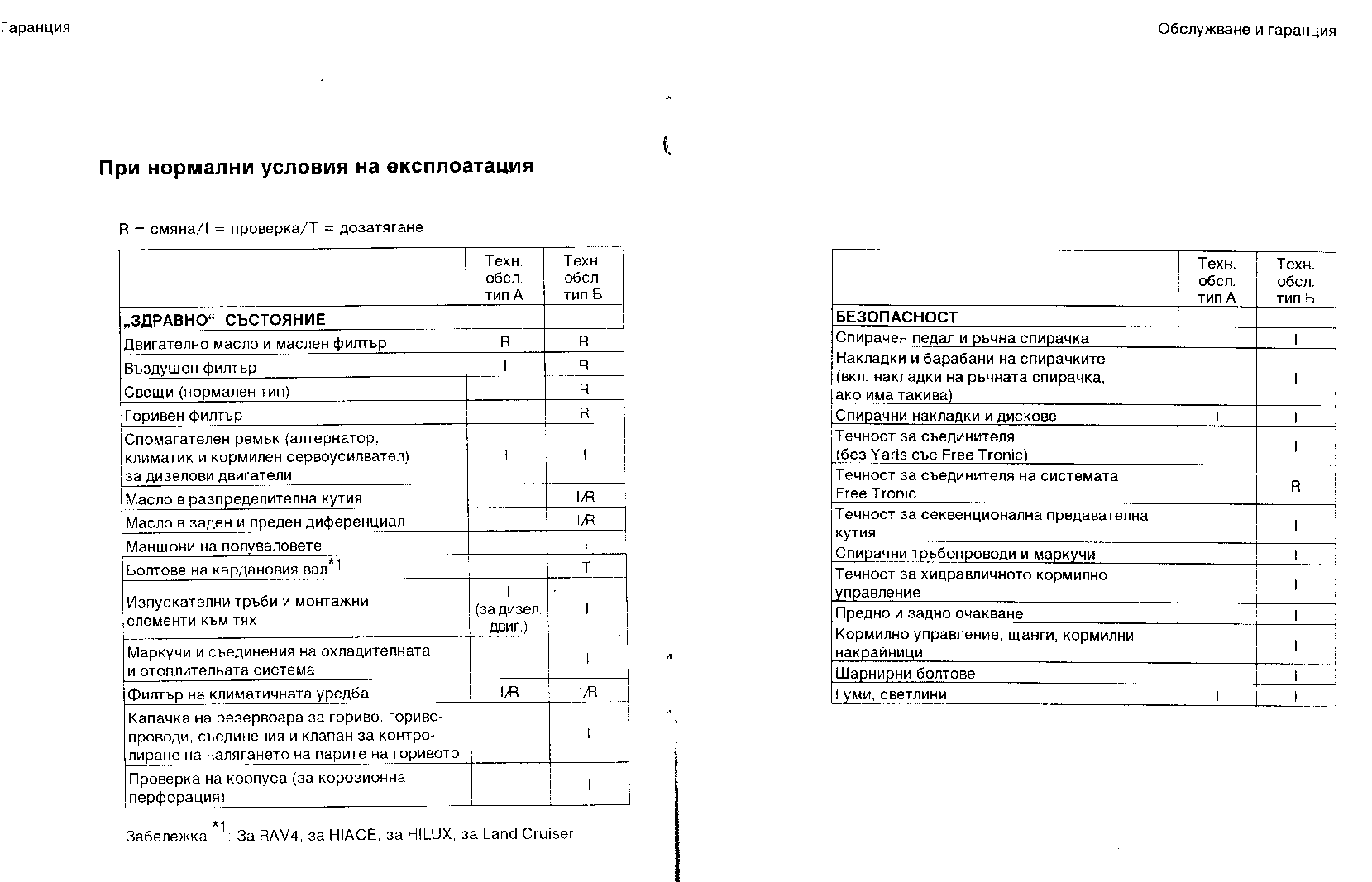

Та по същество от сервизна книжка на тойота:
тука са трите странички за 'нормална експлоатация' от сервизната книжка на Тойота...

Мерси много и на двама ви.
