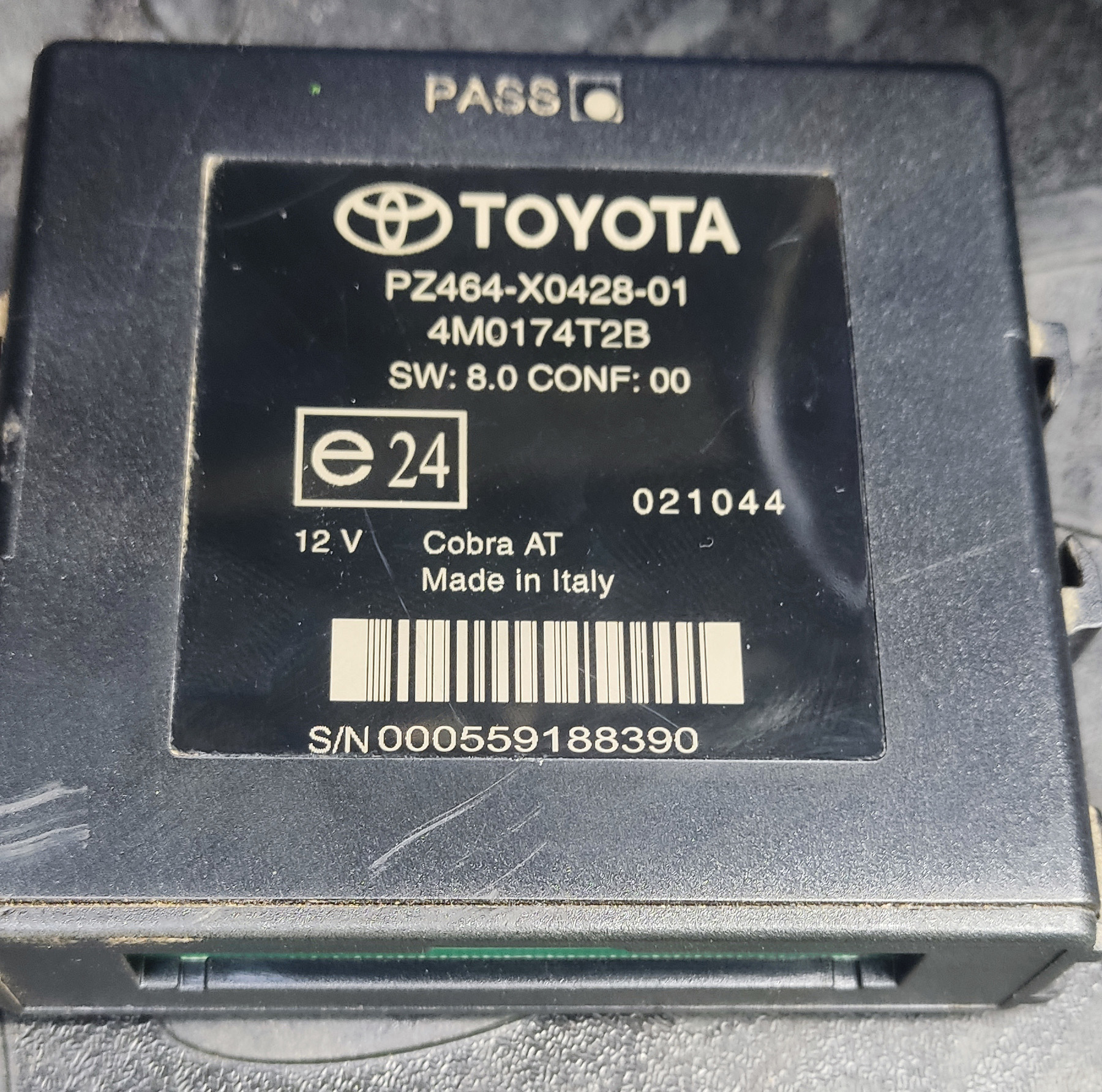

Мнение от jblaze » 29 Апр 2023 14:44
Колеги, търся съвет за проблем с парктроника (заден) за колата в подписа.
Преди няколко дни отпаркирах нормално с работещ парктроник, но след като стигнах до крайната цел и започнах да паркирам започна да пищи по различен начин (на умиране :)). Днес направих запис без да има препятствие зад колата - линк. При всяко включване ситуацията е подобна, като продължителността на двете "тоналности" е различна, но винаги след 15-30сек спира да се чува каквото и да е. Задната светлина работи нормално. Изчистих хубаво всички датчици с мокри кърпи, свалих модула на парктроника (снимка по-надолу) и го отворих - платката изглежда чудесно, няма никакъв прах, окисляване или следи от нагорели елементи. Модулът е с цяла букса и няма как да изключа датчиците един по един и евентуално да идентифицирам ако има проблемен. Пробвах с пръст да усетя трептенето на всеки датчик, но нищо не отчитам. Техстрийм нищо не показва, но както четох това не е фабирчен датчик и не се вижда с диагностиката.
В нета гледах клипове за почистване/продухване на всеки датчик с ВД40, но съм малко скептичен относно резултата. Някой пробвал ли е този начин?
Следващите стъпки са или да сваля бронята и огледам датчиците и кабелите им или преди това да пробвам с друг модул (което означава да намеря колега да услужи за пробата или продавач от София и да се навие да тестваме на място преди покупка).
Какво бихте ме посъветвали? Приемам всякакви идеи. :)
