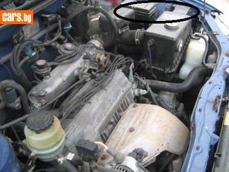

Телефона ми прави ужасни снимки на тъмно, а фотоапарата не е в мене, та затова картинка от карс http://store.picbg.net/pubpic/EF/98/739 ... ecef98.jpg
та ето в тези двете кутии проверих и там всичко е наред, мерих даже предпазителите. Отварях и релетата да ги видя.
Има ли някъде другаде ?
