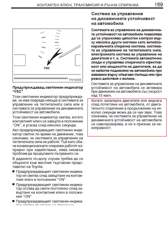

Здравейте, вижте какво има в книжката на Авенсиса:
Avensis D-4D, 2006

Мнение от lederman » 07 Сеп 2011 11:59
Възможно изглежда, но при мен не е няколко секунди а просто кратко изтропване ??? ама разликата може да е от преводачите :) ако са филолози а не техничари :)

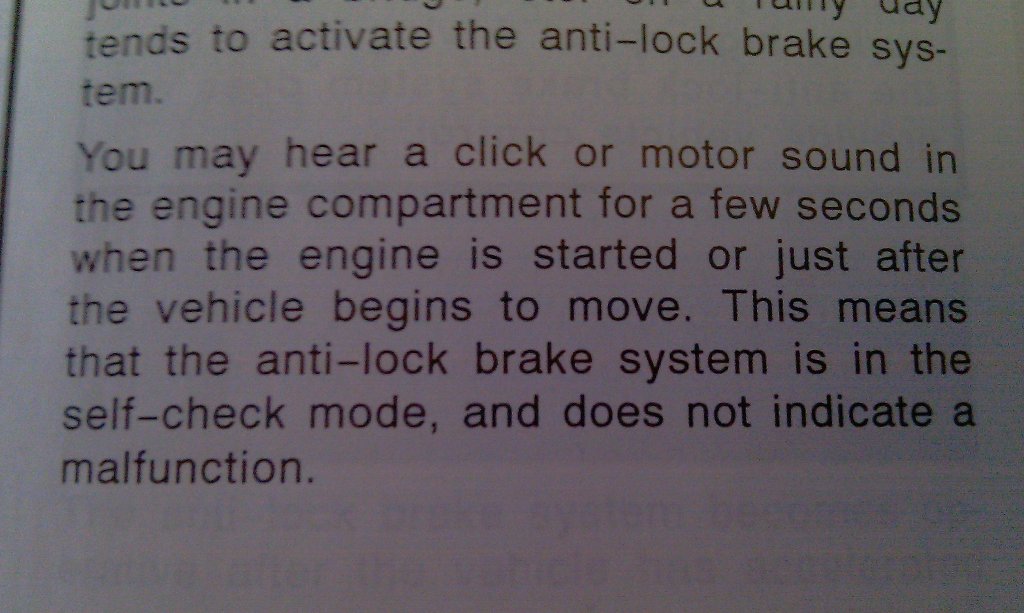

И при мен при потегляне /на около 5-тия метър/ се чува изтракване, но бях чел някъде, че е от активирането на ABS-a.
Edit: Намерих го на стр. 265 в manual-а, но не можах да кача снимката.

man0war написа:И при мен при потегляне /на около 5-тия метър/ се чува изтракване, но бях чел някъде, че е от активирането на ABS-a.
и при мен го има и наистина е от ABS
