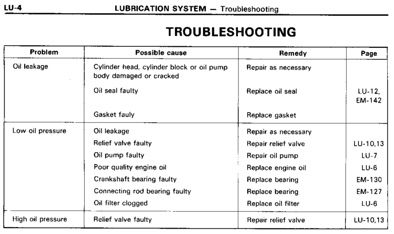

Мнение от b_d » 31 Авг 2006 22:03
eto neshto

Значи всички от предположенията дадени до тук са проверени и проблема си остава не иска да качва масло и това е :help: :help: :help:

AE 111 написа:Значи всички от предположенията дадени до тук са проверени и проблема си остава не иска да качва масло и това е :help: :help: :help:
Нещо не е проверено както трябва според мен
