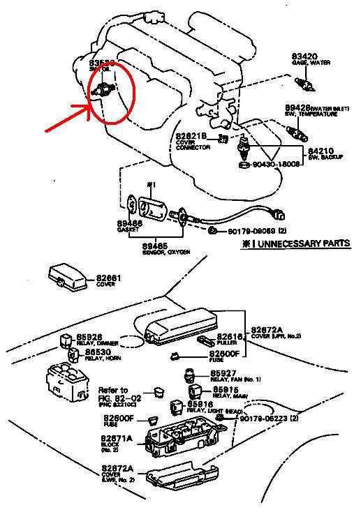

Проблем :( не ми свети ( работи ) индикацията за маслото . Лампата е здрава . Предполагам датчик , но не знам къде е . Не съм сигурен дали е този на прикачената схема (на него пише за налягане и моят липсва :( ). Моля за някъкви съвети насоки и идеи ......
Благодаря , предварително !

Дай модел на двигателя
miLen4o
Мнения: 1033
Местоположение: Плевен
Мнение от miLen4o » 04 Авг 2011 11:36
4А-FE

Да този е датчика за маслото

Благодаря biggrin.gif . Утре ще купя датчика и ще ровя за кабела къде може да са го резнали . Защото на мястото на датчика има тапа а няма кабели wacko.gif .

LiakaDJ написа:Благодаря biggrin.gif . Утре ще купя датчика и ще ровя за кабела къде може да са го резнали . Защото на мястото на датчика има тапа а няма кабели wacko.gif .
Потърси пак да не е около тази тапа, защото тя е за източване на антифриза от блока на двигателя.

На тази картинка са показани само датчици те на двигателя

Може, но пак там има тапа за източване на антифриза т.е. до датчика някъде и колегата е напипал нея.

Благодаря на всички отзовали се :) . Намерих датчика , беше си на мястото , но някой му беше махнал кабела незнайно защо !?!?!?!!. Наистина е до тази тапа само че , датчика не се вижда от горната страна и трябваше да вдигна колата . Благодаря отново . Ще се видим на някой събор :) .
