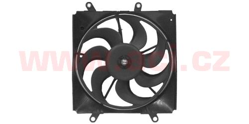

Вентилатора е от лявата страна на автомобила (десния е DENSO и е с друга перка/конструкция).
Двигателчето е Бош (p.no: 16363-02070), перката е с много лопатки, хванати с периферен ринг.
В нета гледах вентилатор комплект на Van Wezel.
Представителството в Чехия го предлага за около 120$ (целия вентилатор с перка и корпус).
Ако някой може да обади цена или да даде съвет за решаване на проблема - да свирка
Май пак ще се връщам на вариант 'смяна'.
Обаче се чудя дали няма проблем и със самата перка (дисбаланс) за да разбива втулките.
- img.asp.jpg (11.88 KiB) Преглеждано 5734 пъти

Вземи си какъвто и да е друг и качествен вентилатор, но БОШ недей biggrin.gif На първия Авенсис 2000-та година гаранционно и досега е дала дефект само 1 част - чип/сензор за паленето на БОШ!!! Тойота отговориха с насмешка - Чипа ли, е нормално, но ще го сменим с японски и няма да имате проблеми .... Еми вече 7-ма година човека, на който го продадохме си го кара и само бензин и масло.... laugh.gif Чичкото БОШ ако някой го види да му строши ръчичките
Slowtraveler - майтапа настрана, а в ebay потърси ли? Там има части на добри цени
Има и буклуци де, ама с малко повече желание трябва да се намери частта
