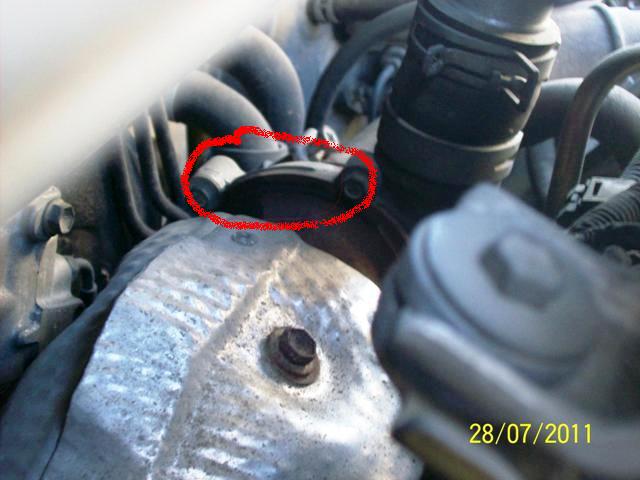

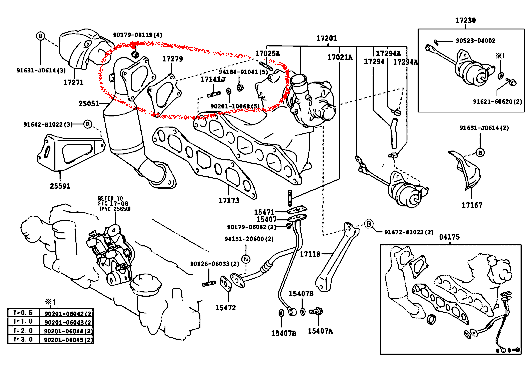

Вечерта погледнах двигателя и там, където е турбото и катализатора има омасляване, но не е много .На снимката не е много ясно, но е оградено с червена линия. Направил съм и извадка от www.toyodiy.com.Та искам и за това да ви попитам дали е сериозно или не. Определено ще колата ще иде до питстоп, но поне да съм подготвен какво ще ме очаква.

Но за второто вече не е ясно но там където си показал на схемата е горещата част на турбината и не би трябвало да е мазно най-малкото защото се нагрява до към 400 градуса . А пък е и под щит . Докато студената част , която според мен си снимал е по-възможно да е омаслена и не е нещо необичайно за дизелите . И освен да го почистиш кой знае какво друго не можеш да направиш . Ако има много масло по всмукателите следващото нещо е да се направи ремонт или да се смени турбината . Най-вероятно има масло по интеркулера и всички тръби .

Минах преди 30-на минути през Питстоп. Момчетата казаха да не се притеснявам, 'филма' който е от маслото е много малко и е засъхнал, което било нормално за кола на тази възраст. Проблем ще бъде ако масло е прясно и е в пъти повече. Поне засега няма място за притеснение. За прекъсването сутрин казаха ,че има вероятност да е от самия компютър на колата, защото си правил при запалване разни изчисления и тук не трябва да се притеснявам. Засега има леко припушване на черен дим отзад, но тук причините може да са много и също така пак леко се завиши разхода. Ще я наблюдавам и дано да бъде всичко наред.
