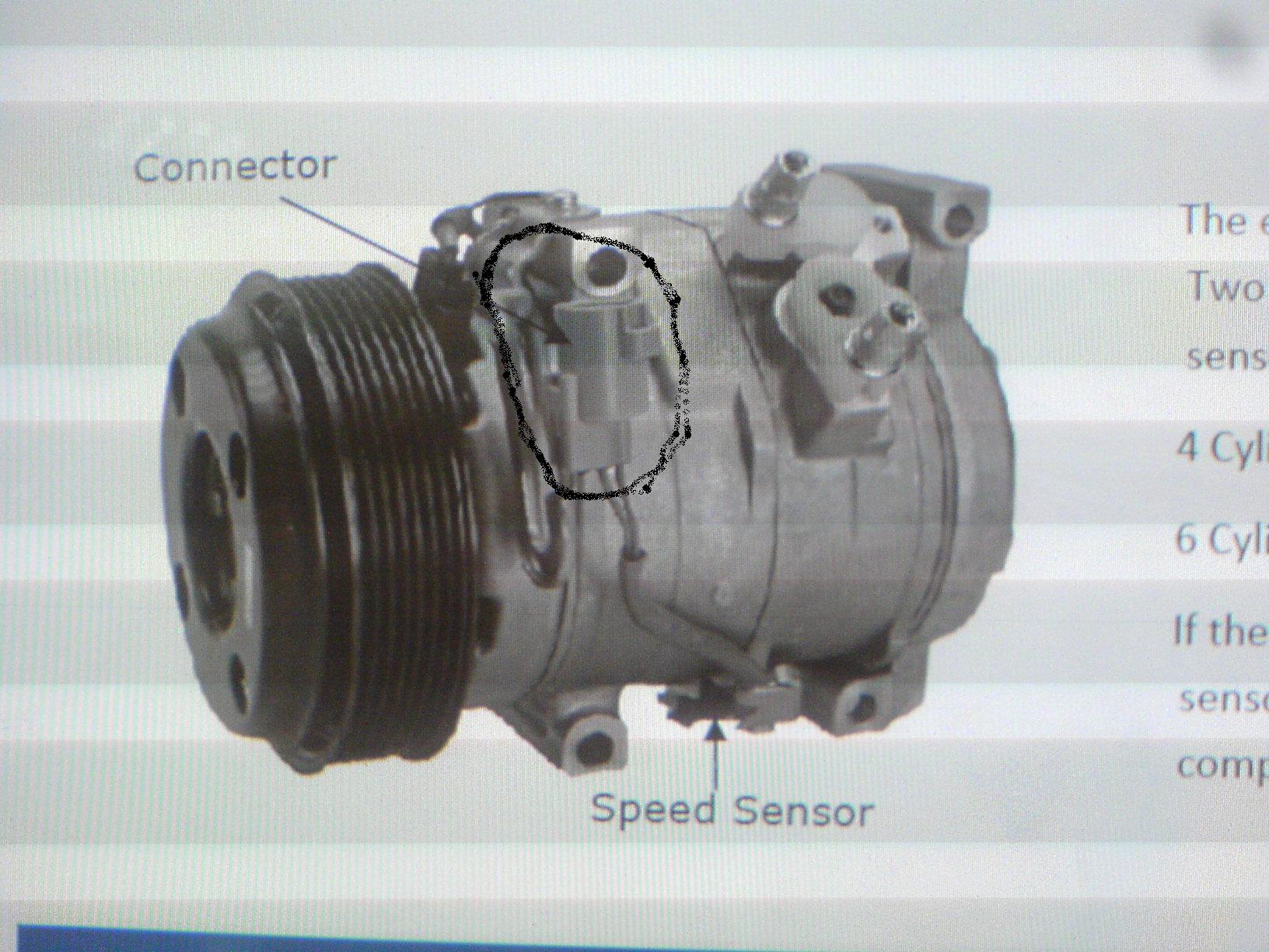

visokoto написа:диода на бутона AC започва да мига
Ако се справяш с английския виж тук:
http://adair.com.au/tsb/TSB%2027%202-10 ... Switch.pdf

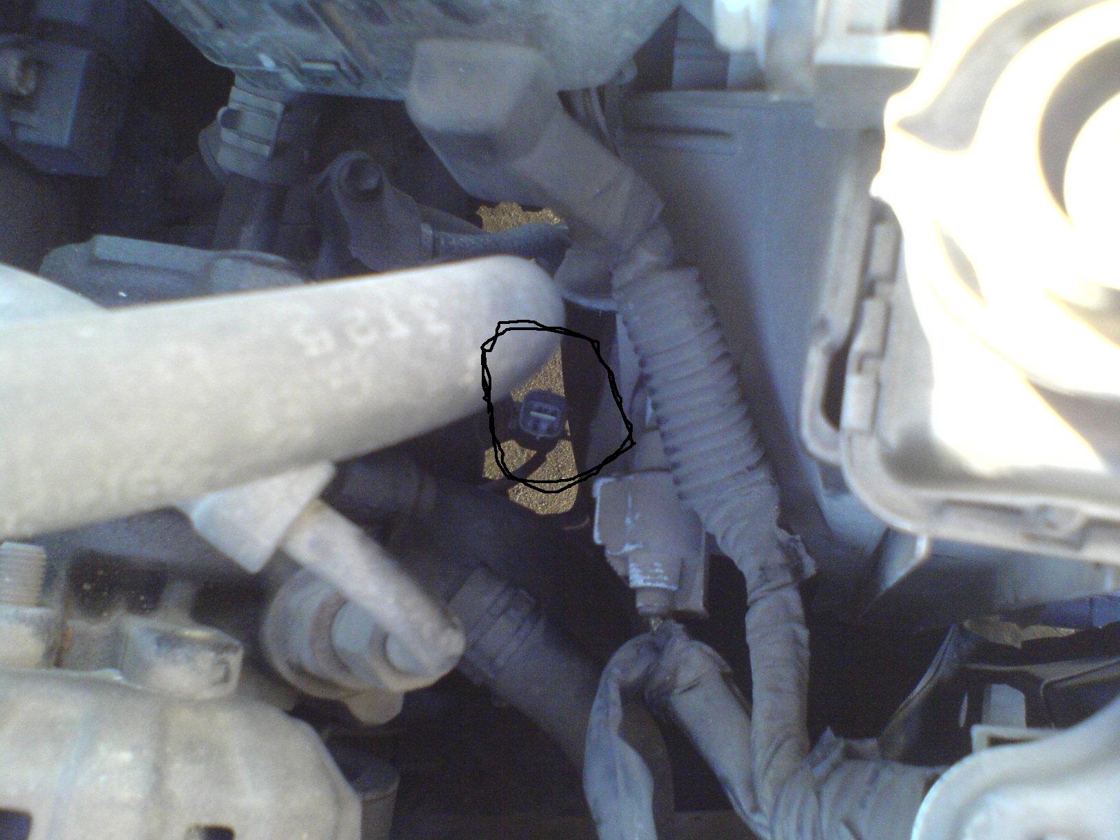

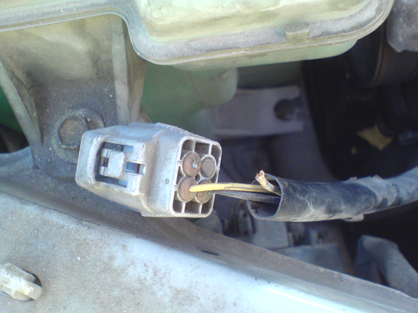

Ето моя проблем.
Ако някой знае как да разглобя буксата, без да я счупя, БЛАГОДАРЯ.
Ще удължа всички кабелчета и ще стане супер.
Предполагам, че няма да отнеме много време, ако на някой в София му се занимава и го е правил, да казва кога да му возя колата.
Успех на всички...

Мнение от slowtraveler » 02 Май 2012 20:00
Буксата като гледам си е залята....
Вариантите са ти - запояване на кабелчето в това положение (гледам, че имаш малко парченце от кабела извън буксата. След което заливане със смола...
Или намиране на кабелче от ударен автомобил/повреден компресор...

Мнение от diesel_power » 02 Май 2012 21:02
Не, не е залята разглобява се с нещо остро като игла .

Мнение от TaTeTo » 04 Май 2012 17:48
Всичко мина безболезнено.
Буксата се разглобява, като издърпаш бялото капаче с дупки, което е вътре и после с игла бутнеш един палец контриращ металното краче. Кабела излиза с крачето и гуменото уплътнение. Така и трите кабела, като ги срязах някъде по средата и ги подмених и трите, после с припой за крачето. Вече има работещ климатик.
Благодаря на diesel_power и всички останали...
