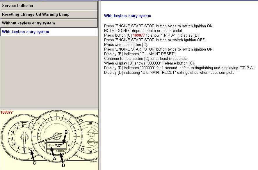

Как става точно зануляването при положение че е с копче за палене. Пробвах както е описано с ключ но не става.

ето колега, успех :thumbsup:
http://www.youtube.com/watch?v=D1R-jKKp3NA

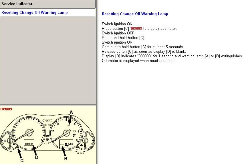

Колеги, ще може ли и един отговор на същия въпрос за Avensis 2007, 1.8 - с ключ? Благодаря.

Имам само за дизелова, не знам дали ще ти свърши работа, но ето:
