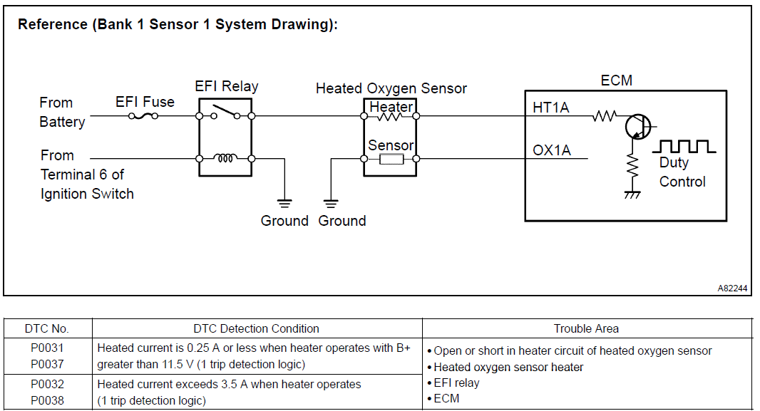

P0031 HO2S Heater Control Circuit Low няма как да излиза от повреден катализатор - тази грешка показва че тока на подгряване на ламбда сондата не е наред - т.е. повредата е във веригата акумулатор, реле, сонда, кабели/конектори и компютър (виж картинката).formatter написа:...дали може да излизат грешките заради повреден катализатор или по лошото - повреда в компютъра, които да казват че лабдата не е добре а тя всъщност да е добре....
Прочети сервизния бюлетин по-горе и попитай в оторизиран сервиз дали твоя РАВ4 спада към тази група, може да се оправи само с калибриране на ECU-то.
