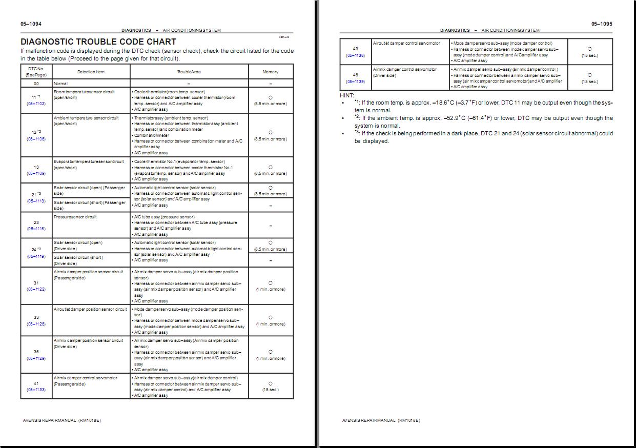

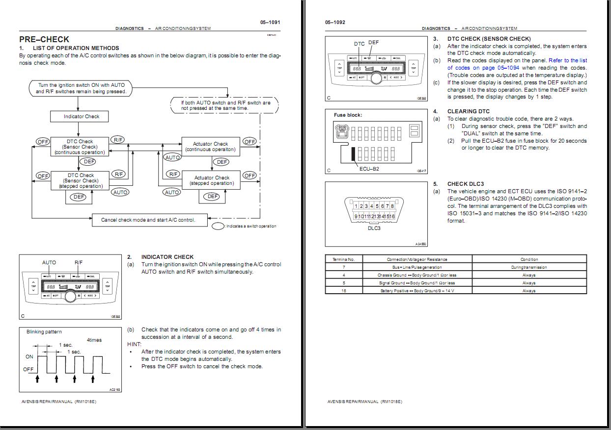

Имах в предвид, че и двете страни духат с еднаква сила. Преди малко пробвах да духа топло и когато духа топло, температурата е почти еднаква и в ляво и в дясно. Но когато пусна климатика, отляво почти не духа студено, а отдясно си духа студено както трябва, но силата на духане или по скоро дебита въздух е идентичен и отляво и отдясно. Утре ще пробвам това отдолу, макар, че точка 3.c. (DTC Check) не мога да я разбера. Нито мога да разбера колона Memory (DTC Code Chart) , но ще пробвам. Kато гледам това е меню само за проверка и не може да се прецака нeщо.
