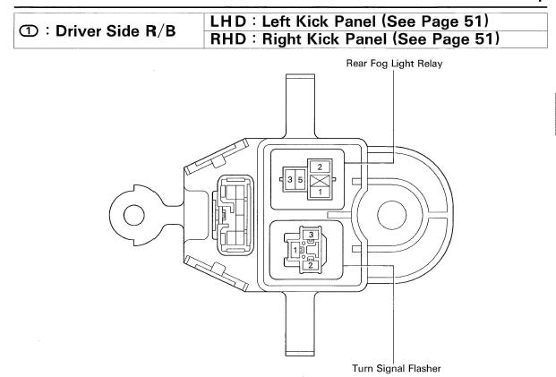

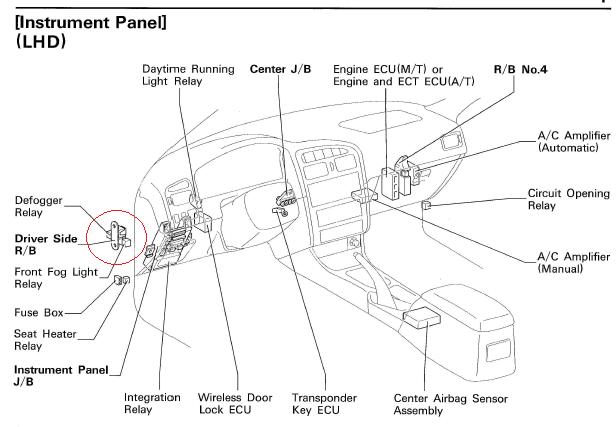

Здр., интересува ме къде точно се намира релето за мигачи на Авенсис 1 и дали мястото е лесно достъпно. Ако някой може да помогне със схема на разположението би било много от полза.

The_Teacher написа:...схема на разположението би било много от полза.
Flasher Relay.jpg (30.85 KiB) Преглеждано 2122 пъти
Relay Block.jpg (41.12 KiB) Преглеждано 2122 пъти

Scott, благодаря за схемата. А мястото на което се намира релето дали е лесно достъпно или трябва да ходя при електричар?

The_Teacher написа:... мястото на което се намира релето дали е лесно достъпно или трябва да ходя при електричар?
Ето ти една снимка от Камри, местоположението е същото. Маха се пластмасовата кора отляво, която е на щипки.
