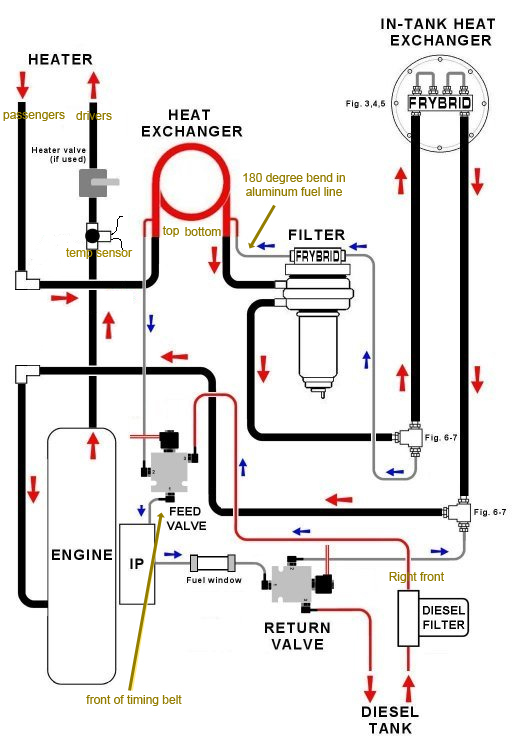

Иначе лошо наистина няма... Но бих сложил такова само на двигател с редова механична помпа (стар мерцедес)...
Нещо ротационните Бош помпи и съвременните дизели май не им харесват много много модификациите...

..................Честно казано и за новите помпи има начин,слага се едно допълнително устройство.
Ето една схема на мой приятел от САЩ,който кара на олио МЕРЦЕДЕС 124-ка
