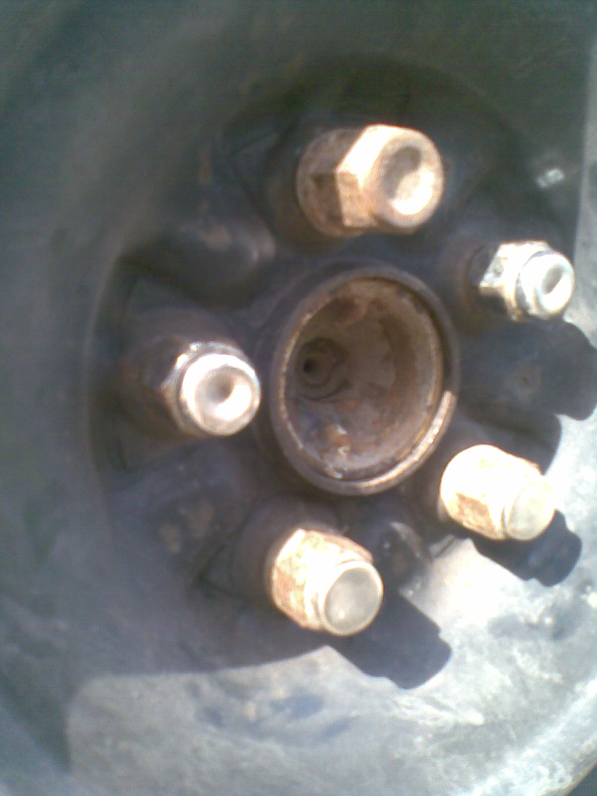

zdr колеги ,късничко отговарям ,но проблемите с колата за малко останаха на втори план.
проблема при мен е с обикновенните джанти и е както през зимата така и през лятото.
качвам снимка на която съм показал разликата в самите гайки. на нея само долните две са оригинални другите явно са ги сложили от каквото са имали.
изтрих ръждата и нещата се пооправиха ,но не напълно.
могат ли да оказват някакво влиание тези различни гайки и другото което искам да попитан когато чистих ръждата видях че както на дисковете така и отзад на барабаните липсват малките болтчета които фиксират същите на всичките колела, да търсяли такива ?
п.с.
благодаря за помоща със закъснение и предварително!
п.с.
- Image217.jpg (174.88 KiB) Преглеждано 3197 пъти
гайки

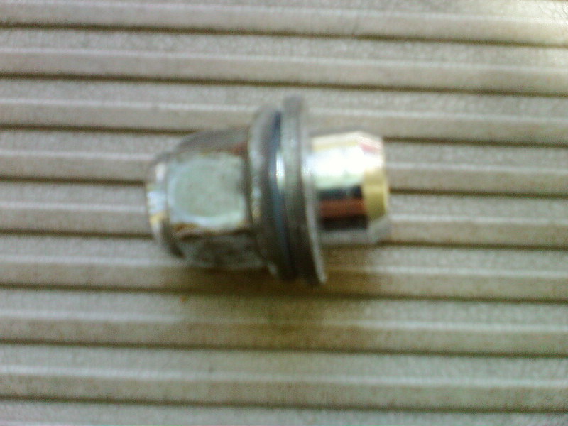

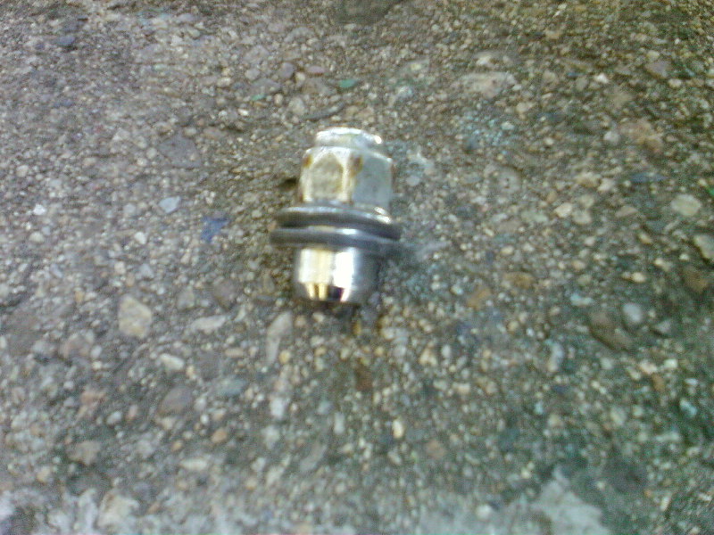

Колега,според мен е възможно да ти идва проблема от гайките,защото ако не влизат еднакво добре в отвора на джантата,тогава най-вероятно се получава минилуфт.
Така ,като гледам,джантата ти е с размери 5х100 на 54мм централен отвор и е 15''.
Аз съм карал с такива джанти и доста обикалях,докато си взема от този вид гайки ( снимки 1,2 и 3 ).

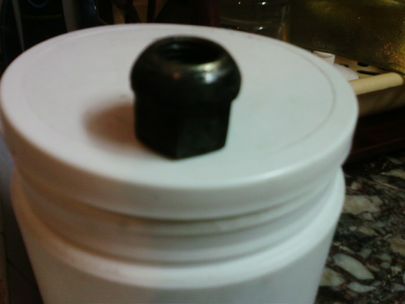

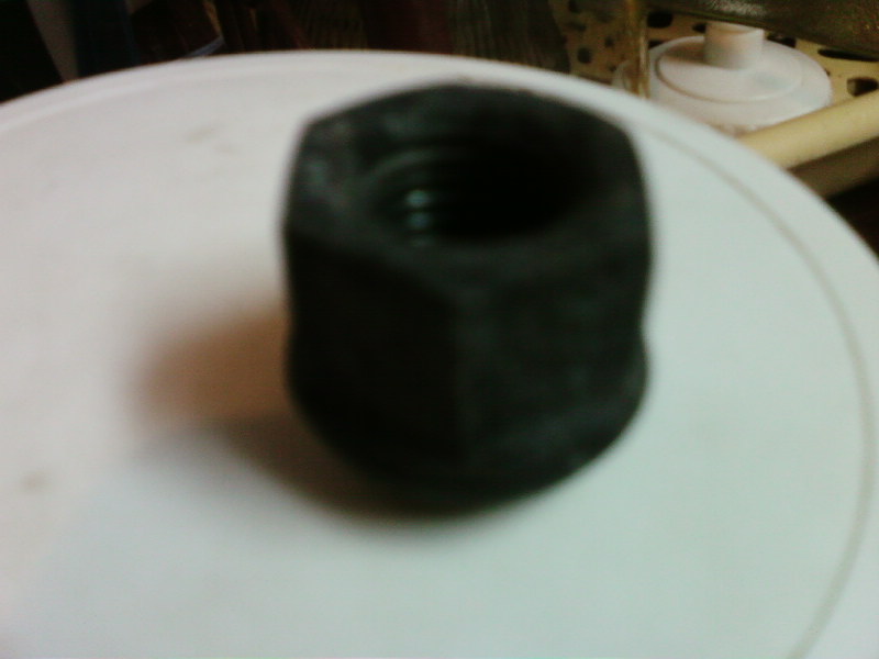

Иначе летните ми джанти са 16" лети,и там гайката е от този вид (снимки 3 и 4 ).Тази гайка,ако я сложиш на 15" джанта,там отворът е много малък и гайката няма как да влезе, и оплътни.

Е разбира се че различните гайки ще дадат биене - несиметрично рзпределение на вРътящите се маси в колелото. Нищо сериозно, ако пиПате мен - аз не бих взел от л**ната дето ги продават по гумаджийниците, за мен решението е автоморга --> комплект "оригинални" стари гайки от която и да е подобна на твоята кола. Че и по евтино най-вероятно ще ти излязат... стеганЬе и беганЬе и тава а то
