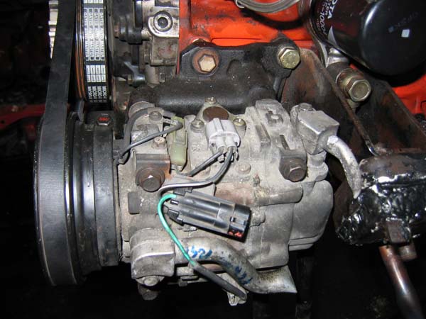

http://toyotabg.eu/viewtopic.php?t=11
така ли изглежда твоя....
ако не .....можеш да поразпиташ по хладилните сервизи....някои модели ги ремонтират....сменят пружини..бутала...клапани...

това е на фиата...има го тука някъде по форума....
