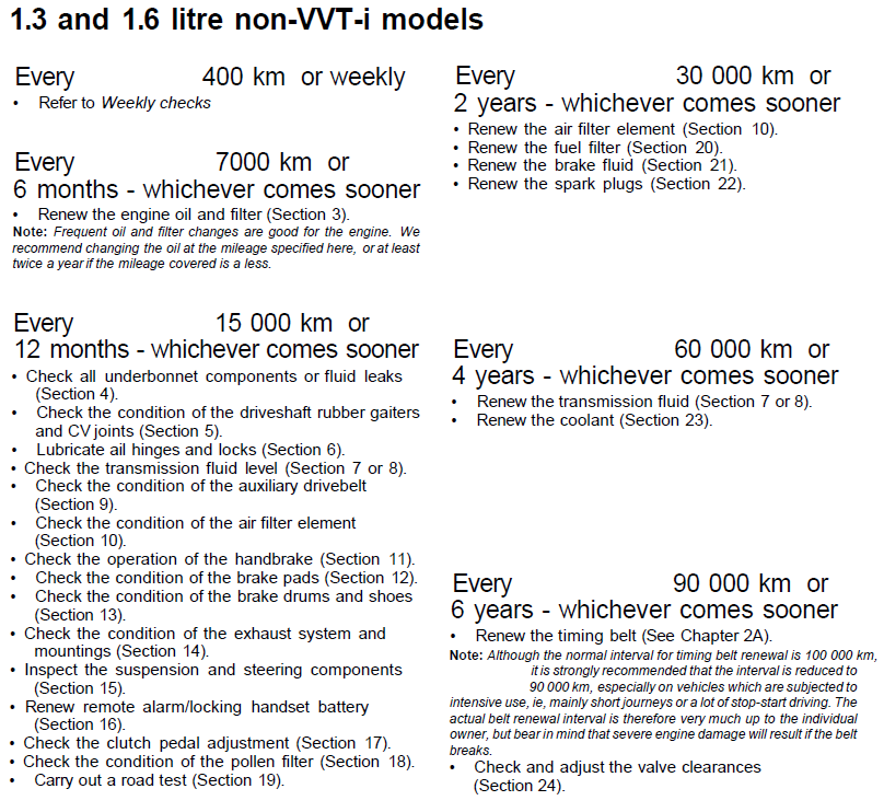

Има и вариянт сам да направиш обслужването и спестиш някой лев, но не знам дали имаш условия. Щом е на 50к мили и ако искаш да я караш безпроблемно още поне 50к, трябва да смениш всички течности, вкл. на скоростната кутия, всички филтри, ангренажния ремък, провериш водната помпа и пистовия ремък, регулираш клапаните, смениш свещите и т.н. Също трябва да прегледаш всички елементи по окачването, изпускателната и спирачната система, гумени маншони и т.н. Тези в последното изречение влизат в проверката на МОТ, така че ако имаш за година те отпадат. biggrin.gif
Maintenance 4A-FE.png (101.31 KiB) Преглеждано 3533 пъти

Здравей колега. На 105000км. се подменят-ангренажен ремък и две ролки(oбтяжна и паразитна),масло скорости-2л.75w90,антифриз(pink-ready to use or red-concentrated),външни ремъци-3 бр.
На всеки-30000 свещи, спира4на те4ност,горивен ф-р.
На всеки 10или 15000 масло ДВГ , въздушни ф-ри.
Дано съм бил полезен
