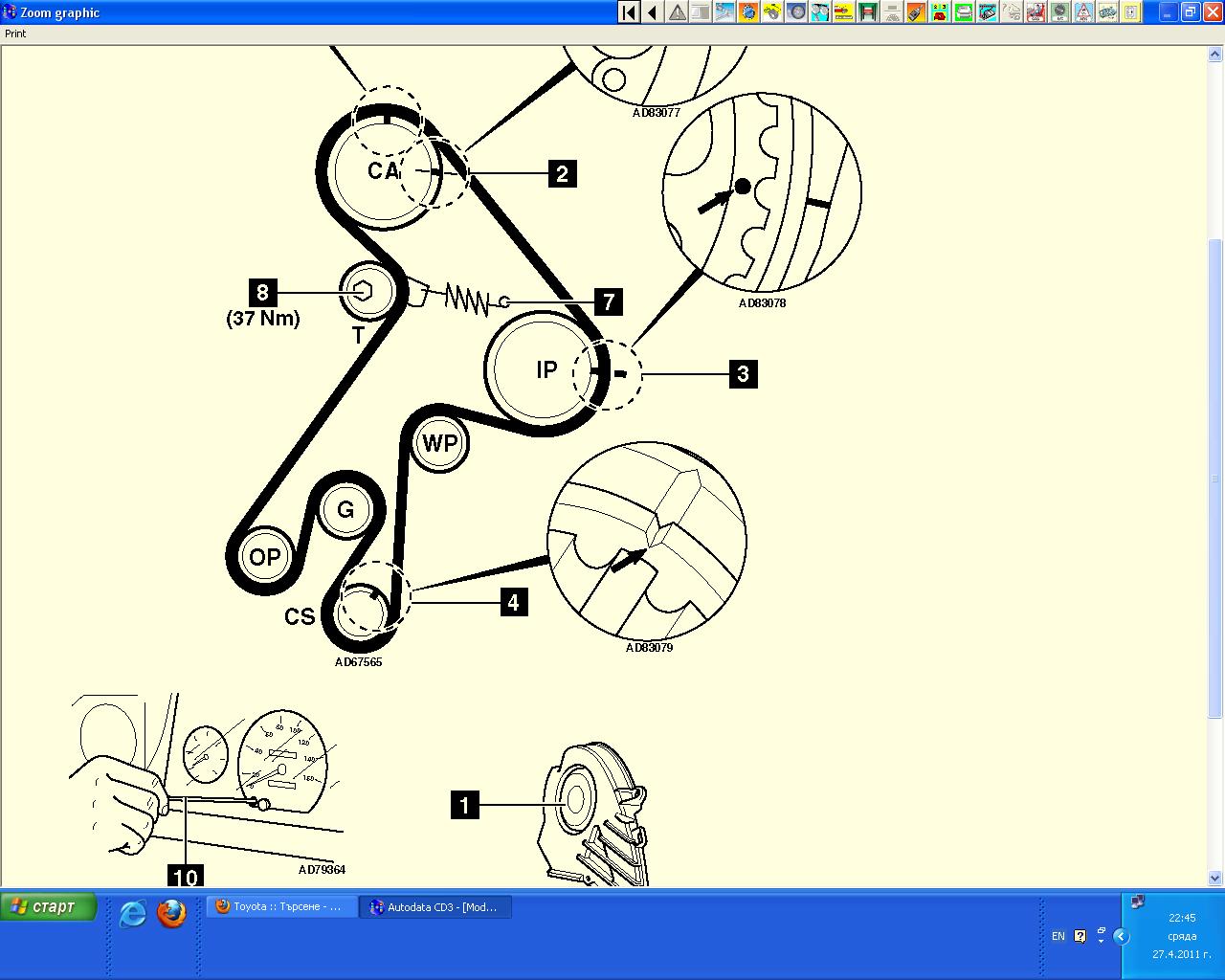

Колеги да ви попитам на Авенсис 1 2.0 ТД ангренажа върти ли водната помпа? Двигател 1CDFTV , ако не се лъжа. Мога и ВИН да ви кажа!

Върти я, но с обратната (гладката) си част, т.е. водната помпа ти е и един вид паразитна ролка ..

Аз ли съм грешка , нали ангренажа има 2 ролки- едната , от които е паразитна... тази 2ра паразитна ли е :whistle: Нямам идея!

Брой я като обтяжна ролка.

Fido Dido написа:Брой я като обтяжна ролка.
Няма как да я брои за обтяжна tongue.gif защото си има такава ролка ..

И сега ако обясните за ламер кое за какво е, ще черпя :thumbsup:

Май те интересува едно WP (water pump или WordPress wink.gif), леко надолу и вляво от IP адреса tongue.gif
