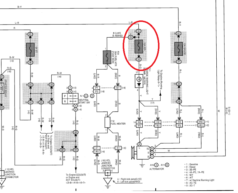

Rudy, според електирческата схема,единствения предпазител, който захранва тази верига е IGN (10A), който се намира в двигателния отсек. Възможно е ако имаш DRL неговия модул да се еб..а, но е малко вероятно. Провери този предпазител, четките на алтернатора или реле-регулатора.

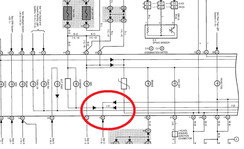

Зареждането се поддържа от трите лампи, дето са останали да светят, защото са свързани в схема 'или'.

Scott написа:... Rudy, според електирческата схема, най-вероятно е изгорял предпазителя IGN (10A), който се намира в двигателния отсек.
ОК - утре сутрин първо това ще проверя.

Rudy написа:ОК - утре сутрин първо това ще проверя.
На второ четене, не ми се вярва изгарянето на този предпазител да предизвика светене на тези лампи едновременно. По-скоро е повреда в реле-регулатора или един от допълнителните диоди се е сбъгясал. Схемата е направена така, че изгаряне на един предпазител или лампата на зареждането да не доведе до недозареждане на акумулатора.

diesel_power написа:Със сигурност не е този бушон.Откачи буксата с четирите кабела на самото динамо,малко е навряно отзад ,но може да се стигне.
Да, повредата е след общата точка на трите диода.

Rudy написа:... Ремък на алтернатора или самия алтернатор - как да проверя?
Щом напрежението ти на зареждане е 14.1В (измери го все пак с мултиметър), аз бих предположил че един от малките диоди, които захранват реле-регулатора е сбъгясал. Ако напрежението е по-ниско, тогава са четки или реле-регулатор.
