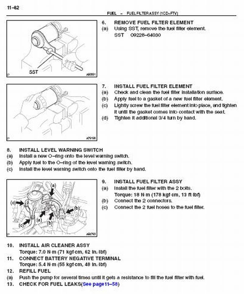

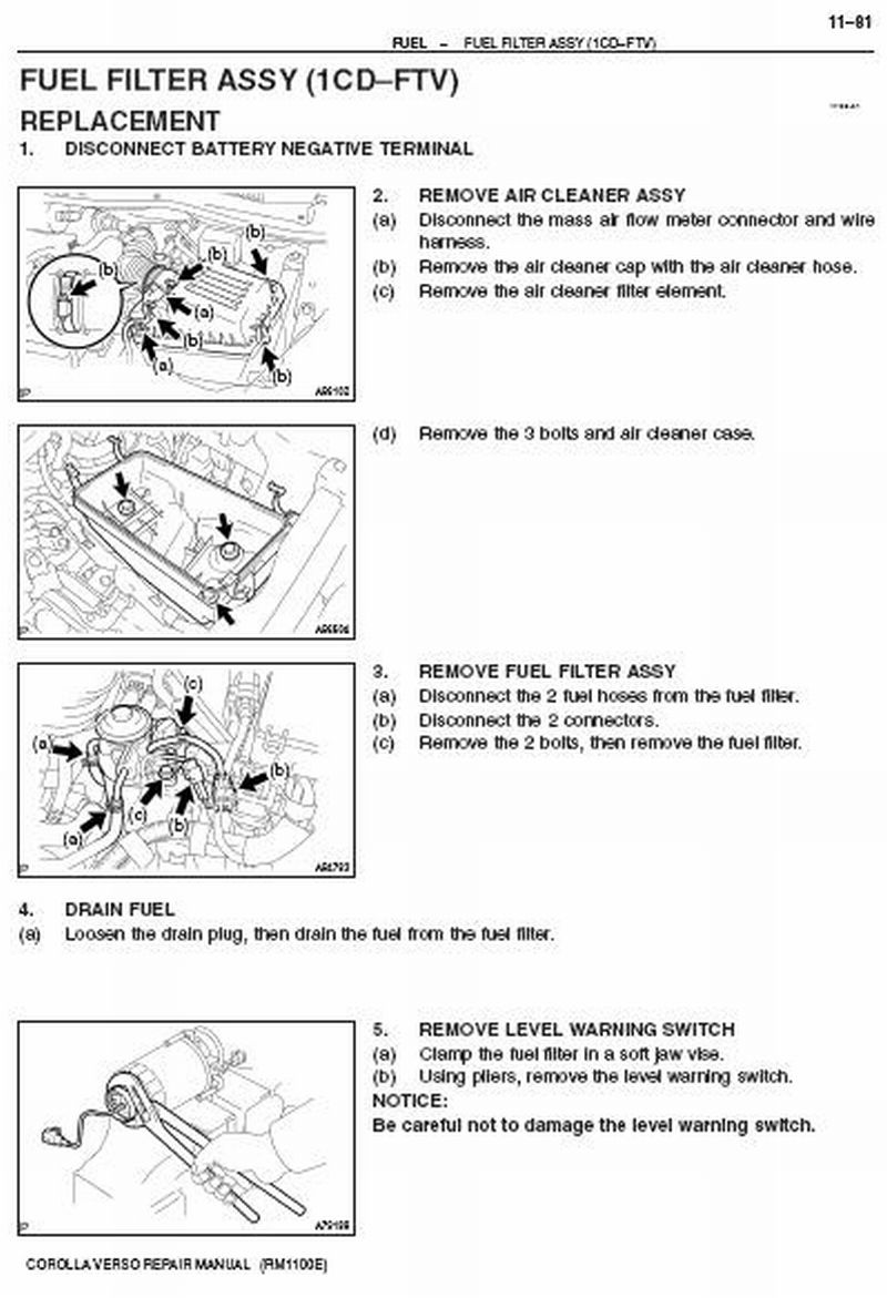

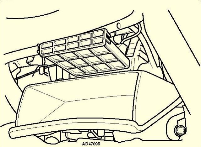

здравейте колеги моля да ми кажите каде се намира горивния филтаър на тойота корола версо 2004 година дизел 2.0 д4д 116 коня, че не мога нещо да го открия, мисля че е зад кутията на ваздушния филтър ама не сам сигорен че е точно той, ако е той моля кажете как да стигна до него че е много забутан. И само за сверка филтъра на купето зад жапката ли се намира. Благодаря предварително

Ето инфо, горивния филтър е зад въздушния, както и поленовия е зад жабката , дано да ти помогне колега, малко е размазано че го преметнах от пдф в картинка, но се чете:) Успех!
