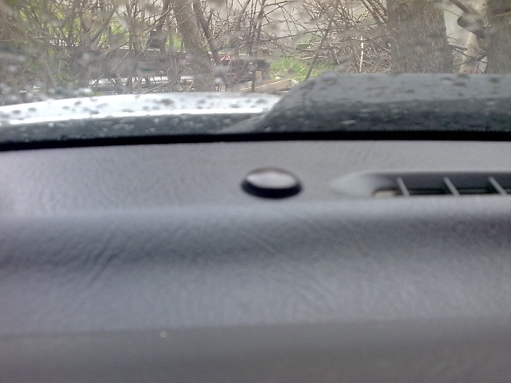

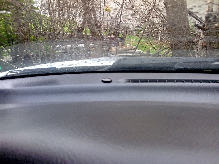

Колеги, скоро обърнах внимание на нещо, което е на арматурното табло, до сега не ми беше правило впечатление, колкото и смешно да звучи. Погледнах в книжката, но нищо не пишеше за него за това го снимах и очаквам някаква информация относно същността и функциите му rolleyes.gif biggrin.gif

Това е светлинен датчик, който е отговорен за осветлението на таблото. Ако го закриеш би трябвло да се регулира силата на лампите по таблото.

Наистина е датчик,измерващ интезитета на слънчевото греене.Само че мисля че е за климатичната инсталация-при режим AUTO (би трябвало да имаш такъв) в зависимост от слънчевото греене услива охлаждането,така че да компенсира температурата в купето от напичането на слънцето.С други думи работи в комбинация с датчика за външна температура.На някои модели там се намира датчика за автоматичните светлини-ама ти май нямаш! smile.gif

Владислав написа:Наистина е датчик,измерващ интезитета на слънчевото греене.Само че мисля че е за климатичната инсталация-при режим AUTO (би трябвало да имаш такъв) в зависимост от слънчевото греене услива охлаждането,така че да компенсира температурата в купето от напичането на слънцето.С други думи работи в комбинация с датчика за външна температура.На някои модели там се намира датчика за автоматичните светлини-ама ти май нямаш! smile.gif
+1

Владислав е прав :thumbsup:
