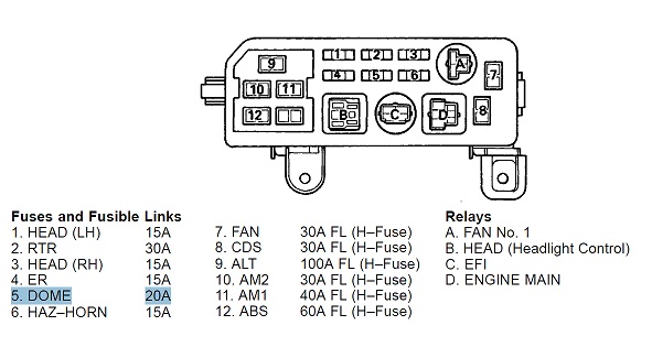

Значи без да искам направих едно късо в кабелите зад плеъра и сега той не работи, часовника не свети както и няма индикация за отворена/затворена врата на таблото... предполагам че 1 бушон е изгорял но кой и къде е той?

Tова е таблото до акумулатора ... трябва ти отбелязания

Благодаря, никога нямаше да се сетя, че е това, на което пише DOME biggrin.gif Интересното е че при мен е 15А

бушоните са 6... един по един ако ги беше извадил щеше да го намериш...освен това отгоре си личи дали е изгорял или не :thumbsup:

kalin написа:бушоните са 6... един по един ако ги беше извадил щеше да го намериш...освен това отгоре си личи дали е изгорял или не :thumbsup:
Най-добре е да се вадят - не винаги е достатъчно отчетливо прекъсването! :thumbsup:
