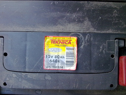

Аз съм с такъв, пише Made in Italy. Не е първа младост с колата го взех, но зимата нямах аобсолютно никакви проблеми! Запали на -14 smile.gif :thumbsup:
