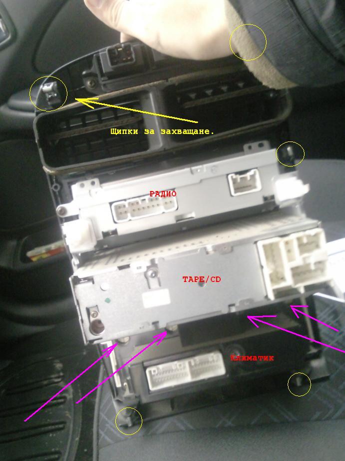

Струва ми се че трябва да се сваля ЦЯЛАТА централна конзола. После отзадната страна крушките се сменят с една проста отверка . Писал съм за подобна смяна и има снимки . Ако обаче таблото е същото.
Ето и темата http://www.toyotabg.eu/viewtopic.php?t ... highlight=
Обърни внимание на снимката показваща конзолата ОТЗАД. Ще видиш на най-долната част - КЛИМАТИКА, едни бели кръгове по крайщата - това са фасунките на крушките които осветяват копчетата на врътките за парно и климатик...
Аиде да те улесня съвсем
гледай лилавите стрелки

молоко 10х мн добре си описал смяната, само искам да кажеш доста ли трябва да напъна таблото. Ползваш ли отверки отстрани за ваденето.
zi_zi_top
Мнения: 4236
Мнение от zi_zi_top » 05 Апр 2011 21:20
Най-добре е да използваш стари фонокарти или нещо подобно, защото следите от отвертката остават завинаги.
