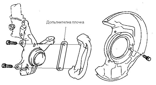

Реших да си сменя дисковете, че греят доста и са износени на моя дизелов самолет :thumbsup: CE80. По разрових се но намерих само плътни . В една моя любима автоморга си намерих вентилирани поизносени до 15мм ( плътните нови са между 13 - 14 мм) реших че ще станат. Обаче се оказа , че спирачният апарат трябва да се изтегли на вън (към джантата) с 3-5 мм (не съм го премерил още). Въпроса ми е какви евентуални проблеми бих имал със спирачките ако добавя една плочка (както е на картинката)

Ами идеята да се използват износени дискове не ми допада.
Инак на въпроса - това с плочката не е проблем. Все пак внимавай болтовете там да са поне клас на якост 8.8.

Пробвах ги разтоянието се оказа 2,2мм обаче скобата която държи накладките се оказа малка, луфта м/ду нея и диска е около 0,5 - 1 мм в основата на диска wacko.gif . Така че за сега се отказвам между другото те са си написали и на скобата и на апарата "13.5S" ама кой да чете. Благодаря все пак :thumbsup: .
