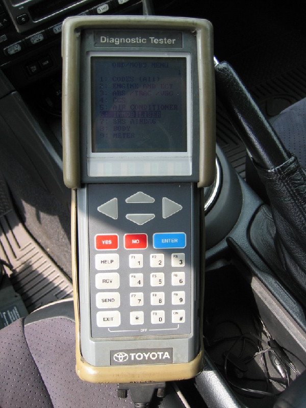

mi gledah go az toz scan tool, no nishto ne vijdam da pishe na nego(za marka stava vapros). inache e viarno, do kraia na godinata mislia che ste vavedat da polzvame lap topi(no da vidim de). inache eto po dobra snimka na segashnia ni scan tool:

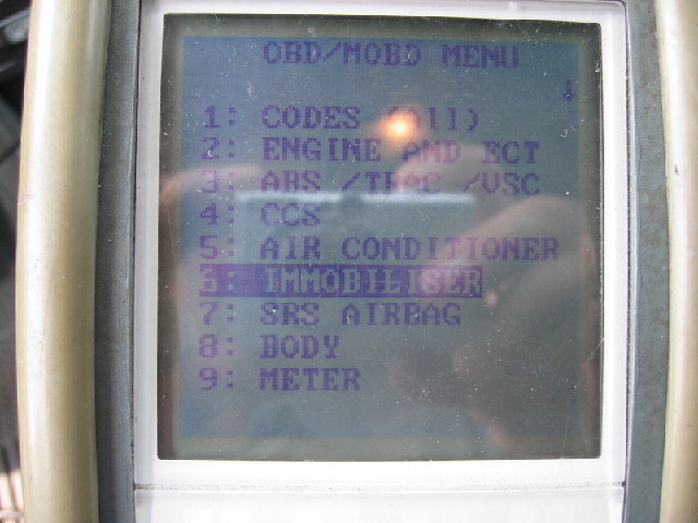

Мнение от ALTEZZA » 14 Юли 2006 10:06
po vaprosa s registraciata na novite kluchove. probvah na moita kola, za moi kasmet az imam opciata da vkaram nov set kluchove smile.gif , eto kak izglejda menuto. parvo se otiva na IMMOBILIZER
