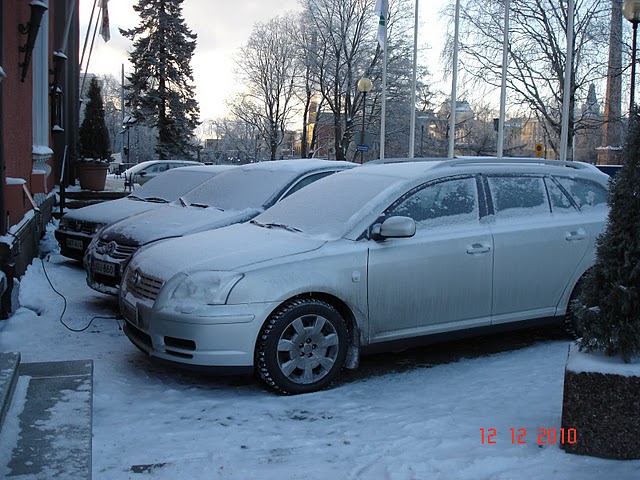

Аз имам ей това упътване за ел. подгряване за Авенсис 2 с двигател 1CD-FTV: http://dox.bg/files/dw?a=c279d8f0ef. Не помня от къде го имам обаче. Снимката отдолу е правена във Финландия и там тези уреди се ползват изключително много. Но това не е моята кола и аз нямам подобно устройство инсталирано. Идеята, е че явно това работи и на открито, т.е. може да работи и ако колата ви е прибрана просто на двора (Ясно е че в Българиа подобна гледка, на улицата, няма да се задържи дълго - някой ще ти отмъкне кабела, независимо, че освен да се обеси с него няма какво да го прави).
- Ел. подгряване на Авенсис.
- AvensisHeater.JPG (97.02 KiB) Преглеждано 3887 пъти
