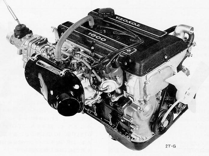

tozi dvigatel nyama kak da stane v tvoyata clika bez seriozni modifikacii! tova purvo! po-dobre vsemi cyalata kola! wink.gif
ako dvigatelya izglezda kakto go pokazvat na snimkite koito si dal, to tova e 2T-B i e s edin val i 2 kabuatora!
2T-G izglezda taka: wink.gif
