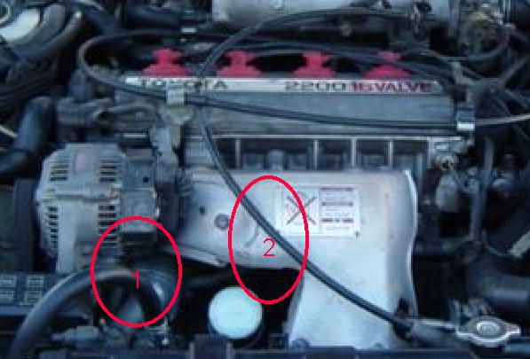

na men mnogo ne mi stana iasno ot kade tochno teche antifriza, ta zatova prilagam i edna snimka, barem se otochnime za kakvo govorim. tvoia dvigatel ne e 1:1 s toz, no e dosta podoben. ta ako teche ot raiona na '1', znachi e ot vodnata pompa ili niakoe oplatnenie tam(te idvat taka ili inache s vodnata pompa), ako e ot tam, smeniai i termostata. ako e ot raiona na '2', togava men ako me pitash e garnitura na glavata, vijdal sam na Camry-ta ot tam da prokapva. a za da vidish ot kade tochno teche, vzemi izmii hubavo tozi raion na dvigatelia, vzemi sprei palen s voda i napraskai hubavo tam i posle ako moje sas struia vazduh pod naliagane go izsoshi, i sledvastia pat kat si karal na magistrala, kat parkirash otvori kapaka i vij ako se vijda ot kade prokapva.

А ми както е дадено положение 2 на снимката само че малко по надясно и точно под тръбите откъдето излизат изгорелите газове. Днес се отбих до един сервиз правят Toyota i Lexus понеже се познавам със собственика и той я погледна и също изказа мнение че е най-вероятно от главата, ма ми каза да не се шашкам а само да си следя нивото на антифриза сутрин преди да я запаля. То даже днес нямаше и следи от антифриз а само му обясних откъде съм имал прокапване. Та той ми каза че свалянето на главата и подмяна на гарнитурата при тях излиза $600 а иначе в сервизите на Тойота по-скъпо ма засега при мен не се налага, можело така да изкарам още доста мили, а тя колата е на 142к така че аз и без друго мисля да я сменям след някоя и друга година.
