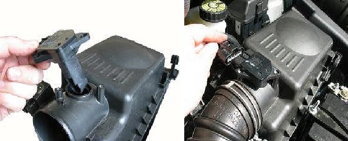

Според схемите които имам е в един корпус с дебитомера. А иначе по темата , това което си си купил, обикновено е една голяма глупост.

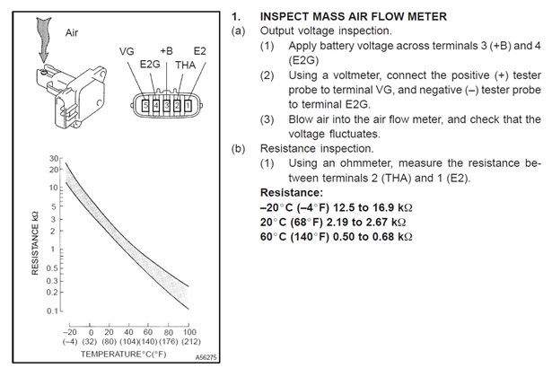

Здравейте ,
Относно Сенсора за дебита на въздуха и температурният сенсор , глдайки сенсора отгоре от кум предницата към задницата на колата , кабелите са първият и вторият от ляво на дясно / все пак замери и се убеди кой е + /, като вътрешния е "+" като съответно съпротивлението както следва :
–20C - 12.5 to 16.9 kОМ
20C - 2.19 to 2.67 kОМ
60С - 0.50 to 0.68 kОМ
Един съвет , ефект никакъв , не си играй , само ще си вдигнеш разхода , ако искаш повече мощност купи си 2000 ссм - 150 кс . Не се врузвай и на спортен филтер било то панелен или конусен нищо нямя да устиш с този двигател дори при втория да инсталираш кутия за студен въздух и подведеш такъв от отвора над левия подкалник , е да при конусния ще се получи по-спортен звук , ама това не значи , че колата ти е станала по-мощна .

Отново съм аз ,
Дай си Емаила и ще ти пратя схема и диаграма Температура въздух / Съпротивление .

Мнение от plamenz » 06 Апр 2011 20:34
Ето това е , просто за kойто се интересува Bass_Man ! :hello2: :occasion5:
Air mass flow sensor
Air Temp Sensor and Mass Flow.jpg (95.26 KiB) Преглеждано 2373 пъти

Мнение от plamenz » 07 Апр 2011 16:20
Eто и снимки ако някой се интересува къде е и какво представлява
снимки
снимки
Mass air sensor pictures.jpg (79.17 KiB) Преглеждано 2348 пъти
