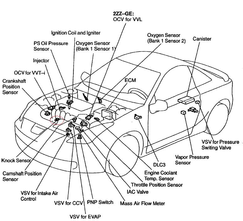

А защо ще сменяте карантиите на мотора ? Повечето атмосверни държат 0.4-0.5 . Ако мотора е в мн-добро състояние може и малко нагоре. Може да насадите 3S-GTE, но пак няма да ви излезе под 4000. Най-евтино ще ви дойде мегата с турбо от някой дизел и подмяна на изпускателната система. Само трябва да внимавате с аванса ,че тоя мотор няма knock и може да оплескате работата :) Ама ако ви е интересно и колата е за чупене действайте, ако е за всеки ден просто забрави всякакви турбо проекти.

xtreme написа:тоя мотор няма knock...
:whistle:
