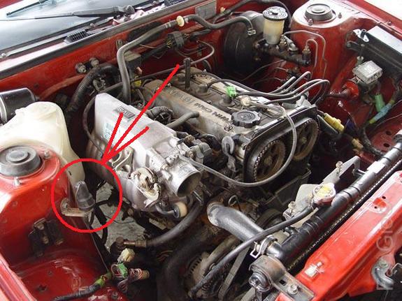

Здравейте, някой знае ли кое управлява икономайзера, който е на таблото на по-старите короли. Става въпрос за правоъгълничето със зелена и жълта лампичка, което свети зелено когато караш "икономично" и жълто когато си на пълна газ. Королата е с двигател 4А-F.

При 4A-GE е това, което съм очертал на снимката. Виж дали имаш подобно нещо и ти. От едната му страна влиза кабелче, а от другата излиза вакуумен маркуч.

Мммм дааа имам имам :) Мерси :)
