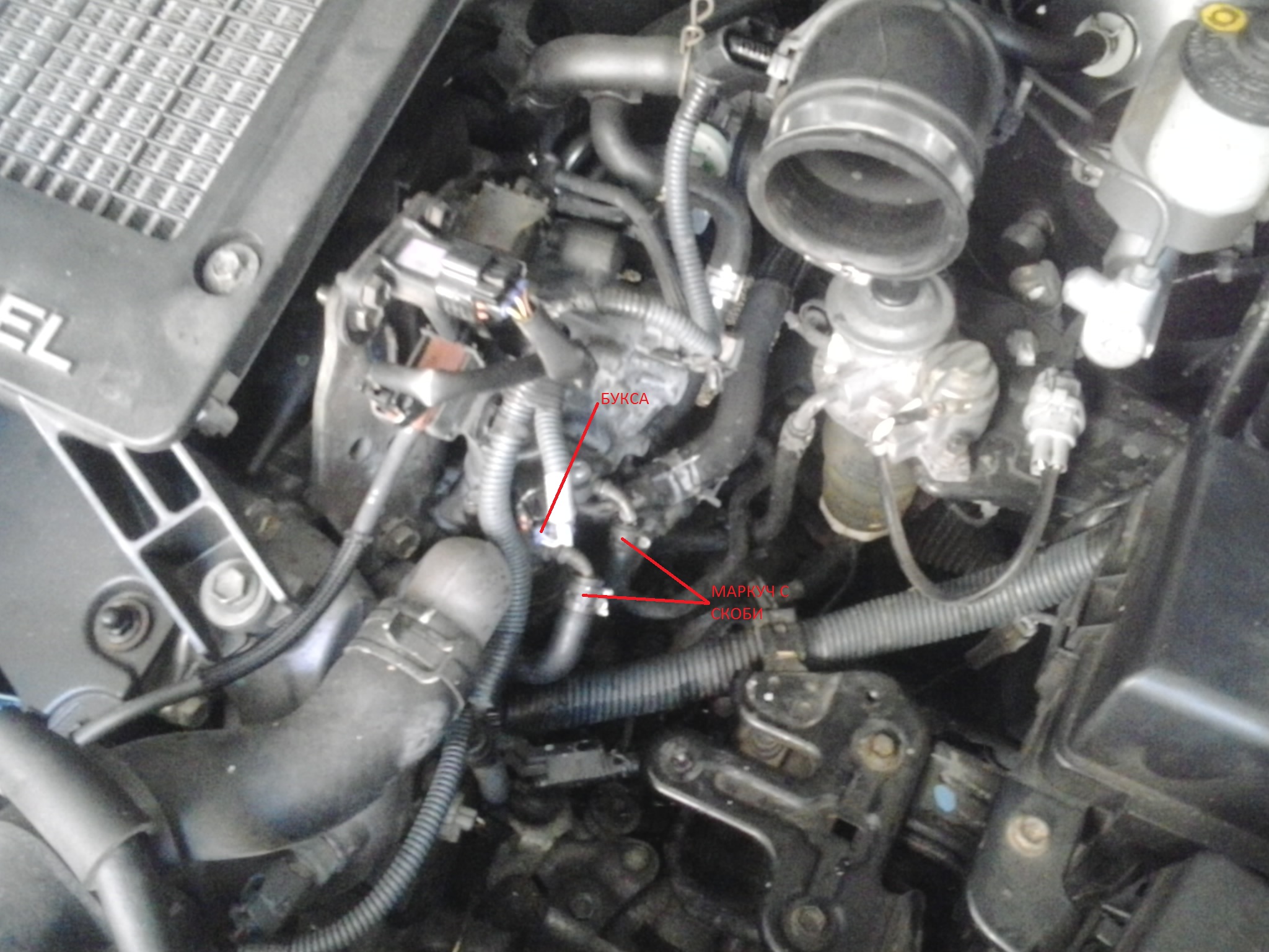

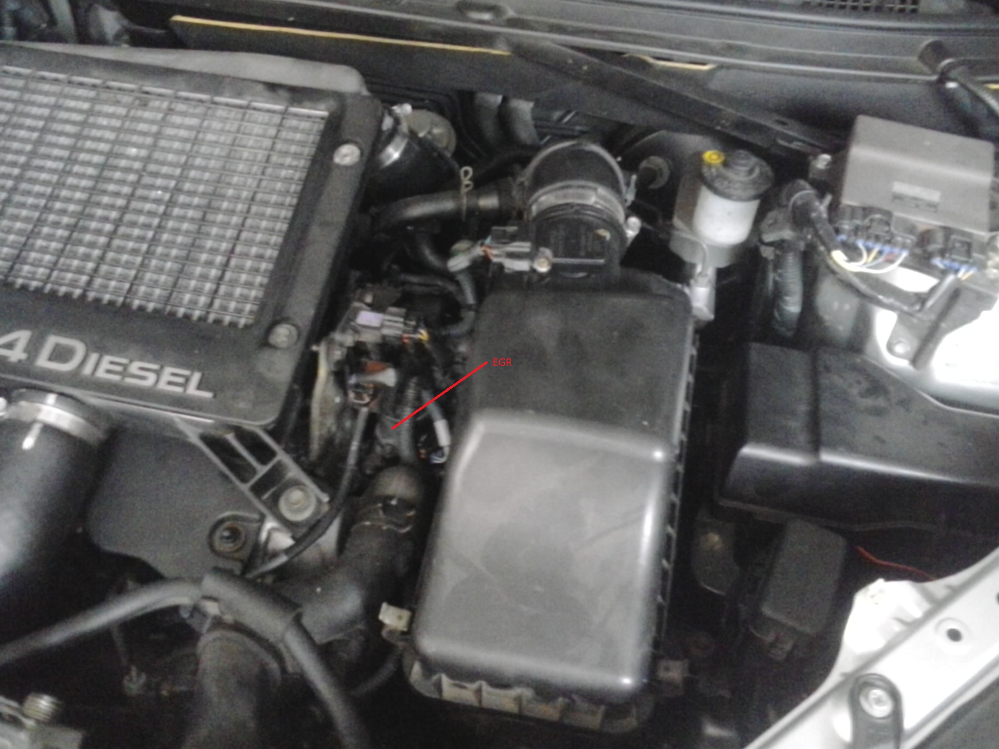

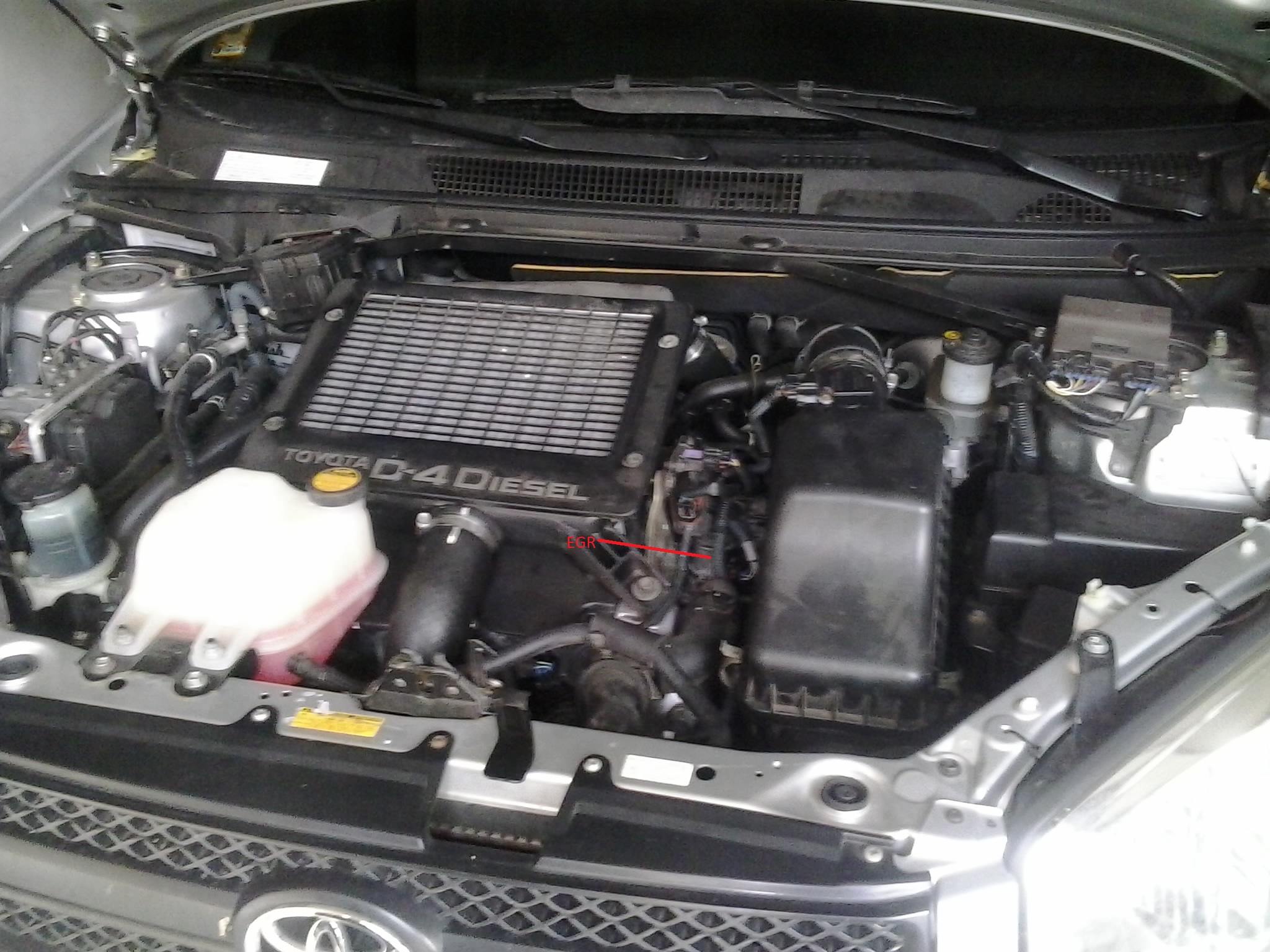

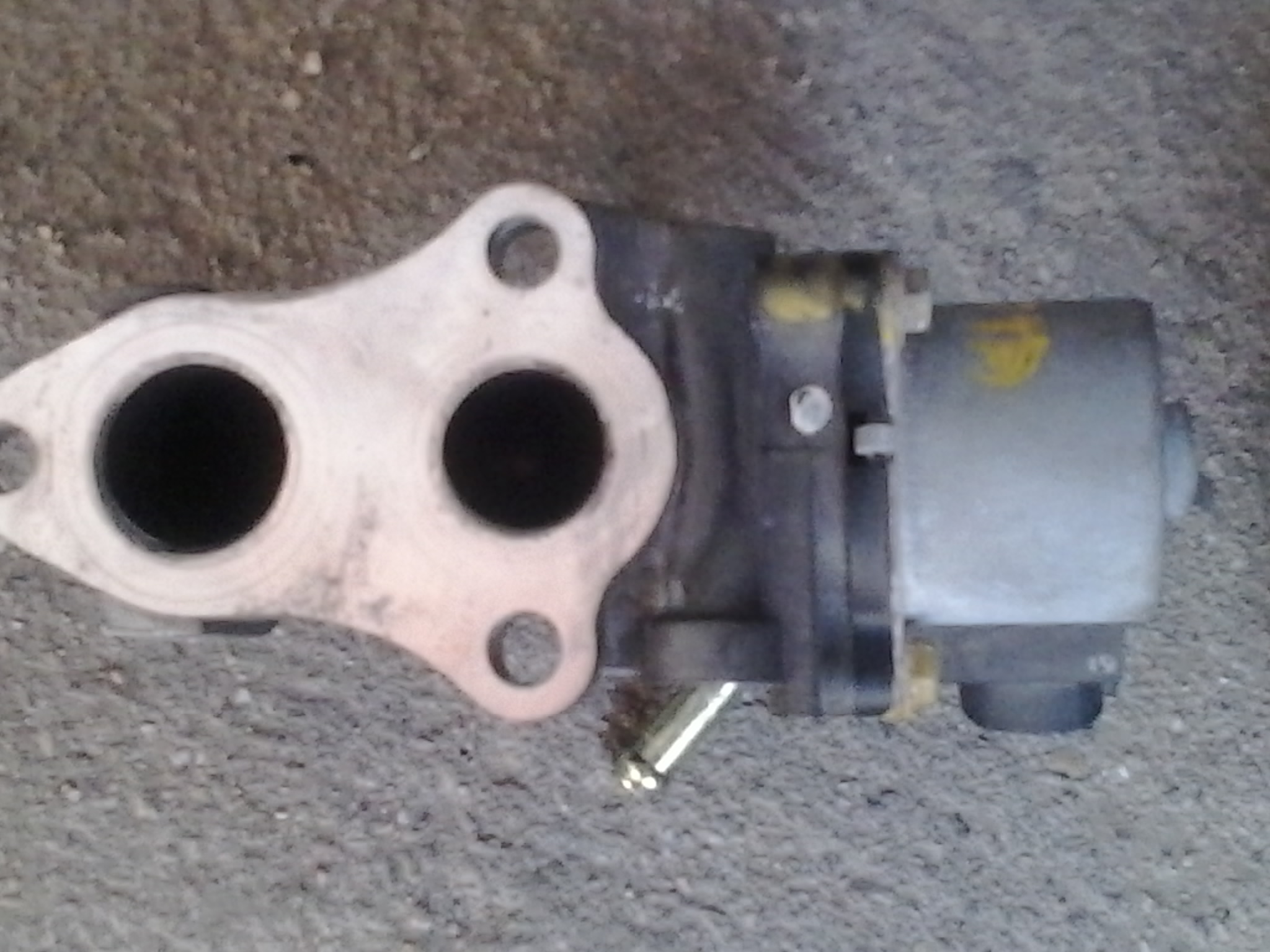

Ще се опитам да обесня с снимки каде се намира EGR на 2.0 д4д и как се сваля.
2012-10-07 17.24.50.jpg (717.54 KiB) Преглеждано 74969 пъти
Намира се между блока и въздушния филтър
2012-10-07 17.24.43.jpg (480.73 KiB) Преглеждано 74969 пъти

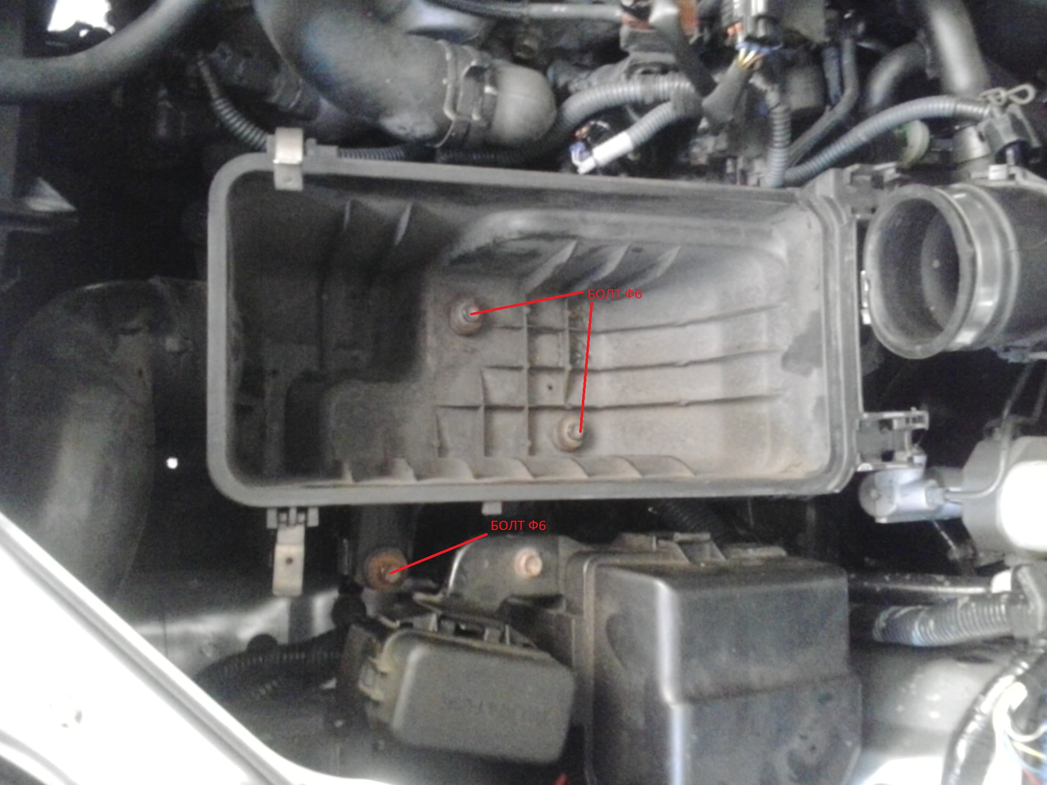

Въздушния филтър е с три болта 2 вътре в кутията и един отвън .На капака не филтъра е дебитомера,за да се свали трябва да се откачи буксата.
2012-10-07 17.21.21.jpg (461.77 KiB) Преглеждано 74969 пъти

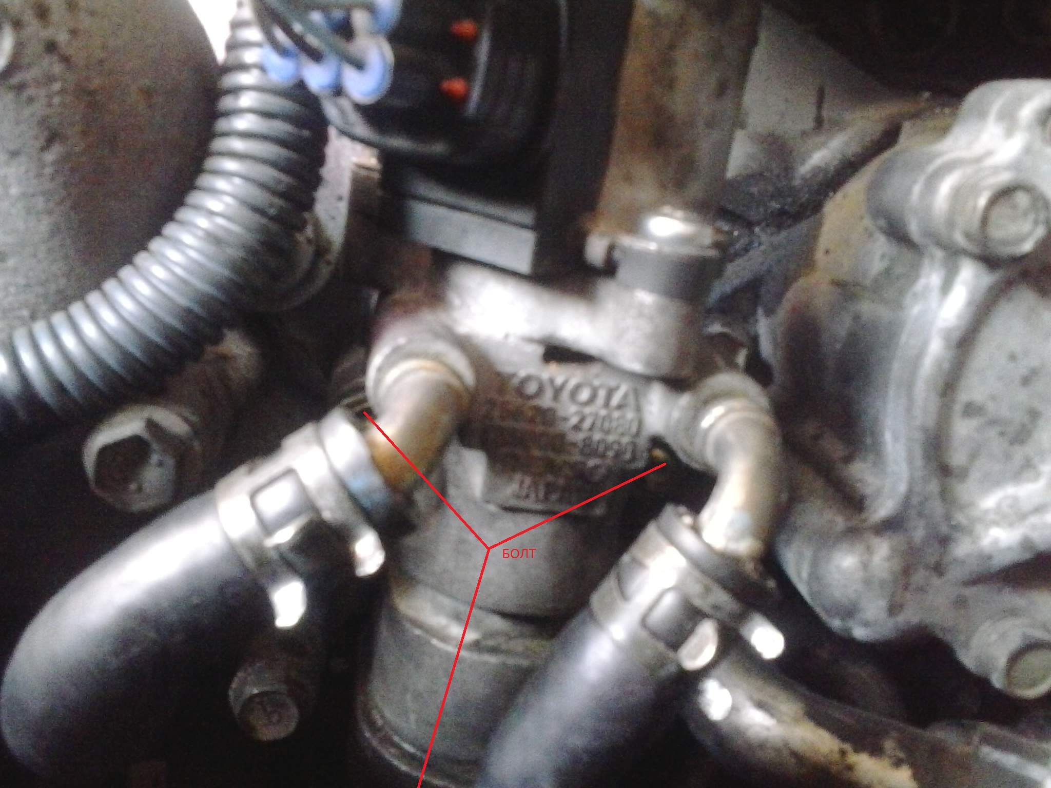

Откача се буксата на егр и 2 та маркуча,хубаво е да се запушат с по един болт ф10 да не иьтича антифриз
2012-10-07 17.17.39.jpg (651.36 KiB) Преглеждано 74969 пъти
2012-10-07 17.18.10.jpg (523 KiB) Преглеждано 74969 пъти
2012-10-07 17.18.10.jpg (523 KiB) Преглеждано 74967 пъти
2012-10-07 17.17.39.jpg (651.36 KiB) Преглеждано 74967 пъти

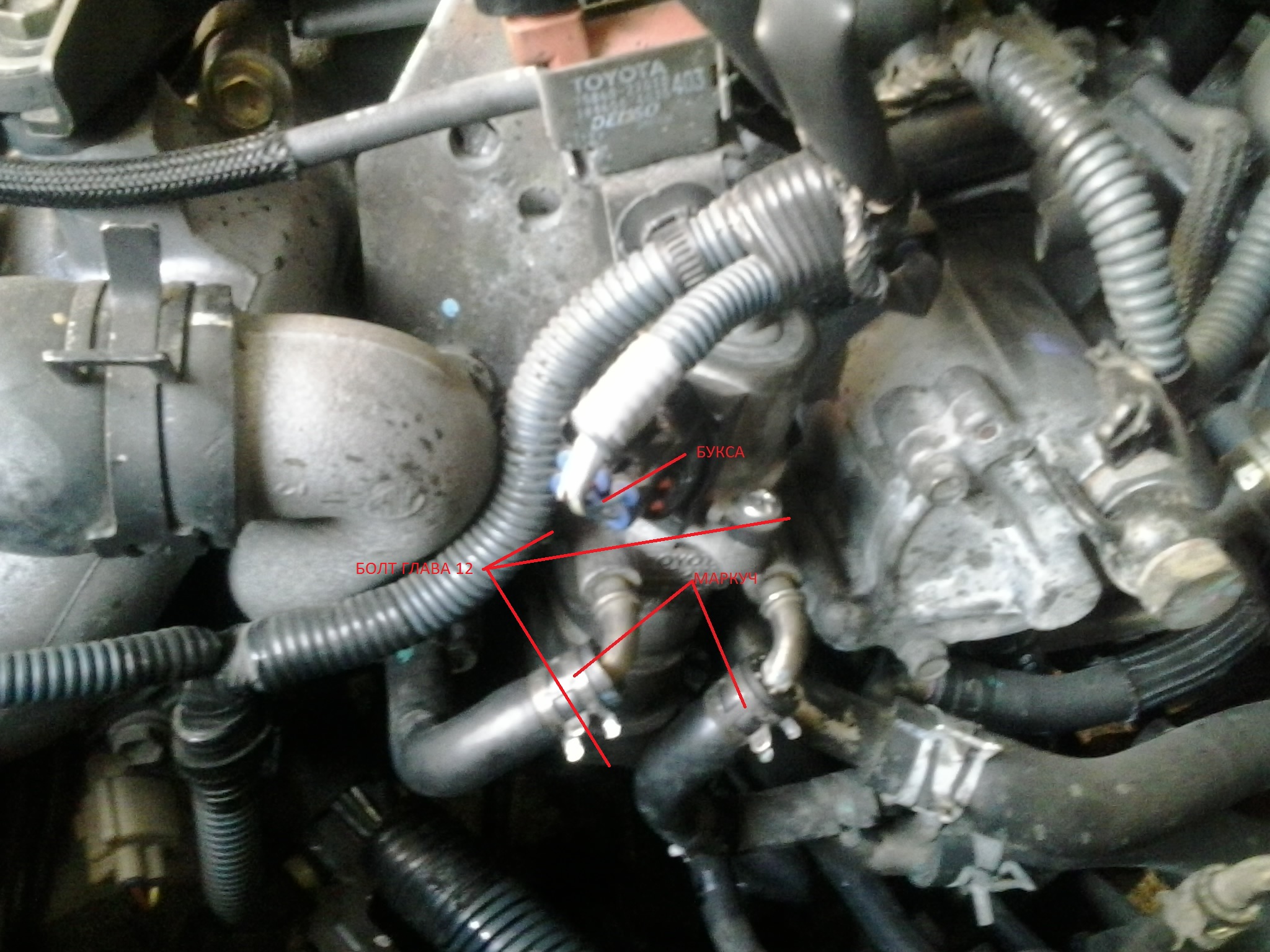

ЕГР-а се държи на три болта ф6 глава 12 (японска работа) към блока ,2 та горните са шпилки с гаики долния е болт
2012-10-07 17.17.48.jpg (660.51 KiB) Преглеждано 74967 пъти
Самия ЕГР се състои от 2 части стъпков мотор и механичен клапан,сглобени са едно кам друго с три болчета ф5 глава 8 .След като се отдели клапана се вижда да ли е много задръстен или не ,аз лично го напълних с ВД 4о и го оставих накиснат 3 часа,след това с едно парцалче падна всичката мизерия.Сглабянето е по обратния начин
2012-10-07 17.18.30.jpg (631.27 KiB) Преглеждано 74967 пъти
