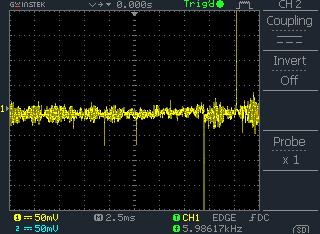

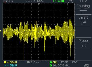

Здравейте колеги. Имам следното питане. Knock сензора износва ли се с течение на времето? Нарушава ли се структурата на пиезо кристала респективно пада ли напрежението което генерира? Днес мернах моя и при тихи обороти не генерира повече от 50mVpp. Нормално ли е това?
От това което наметих в нета се вижда, че други Knock сензори генерират около 1, 2 Vpp.

Това са снимки от замерването:

- Knock sensor at ~1500rpm.JPG (21 KiB) Преглеждано 3136 пъти
- Knock sensor at 800rpm.JPG (17.91 KiB) Преглеждано 3136 пъти

Колега от това което знам кнок сензора или го има или го няма, по принцип в литературата го дават да с мери само за изолационно съпротивление.
Грубо работата на кнок сензора е при големи детонации да "намества" центровката (аванса) така че детонациите да бъдат намалени.
