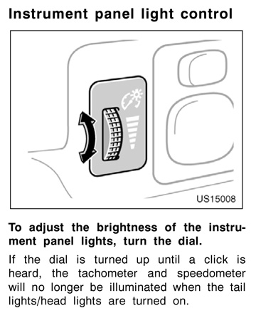

Сетих се и за нещо друго, което е много тъпо ама всеки път си изкарвам акъла.. подсветката се изключва като навиеш до последно нагоре врътката..
И следователно всеки път като взема козела от автомивка и са навили случайно врътката догоре си мисля, че е изгорял бушон, защото нищо не свети..

Както е казал ss_mitko, точно чертичките са регулировката на осветлението....
Задържаш и чертичките започват да намаляват (увеличават) заедно с осветлението.
